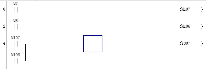

双线圈,2个Y7,0007和0013

呵呵,果然是双线圈惹的祸,你把007还有013对应的两行删除了,把我下面写的添加上去,就可以了。还是不懂的话,找点资料看看什么是双线圈。

必然性,你看下012和013对应的关系,你还是没理解双线圈的意思,双线圈的话就以最后那个输出为准,你的y7最后一个在第13行,所以第12行的条件满足了,第13行的y7就会接通

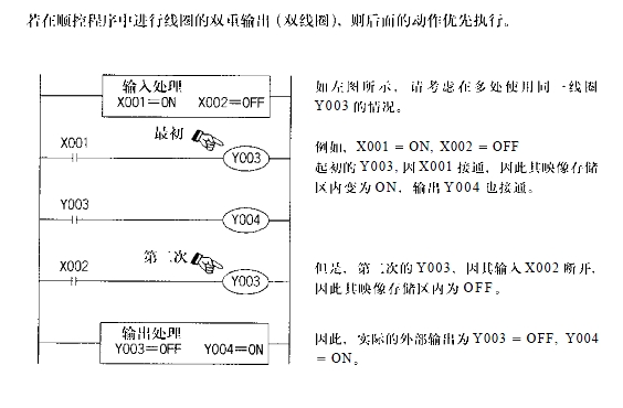

有时编写plc程序时,会遇到双线圈问题,导致plc无输出,这是什么原因造成的,如何解决。线面以三菱plc进行阐述。如下图

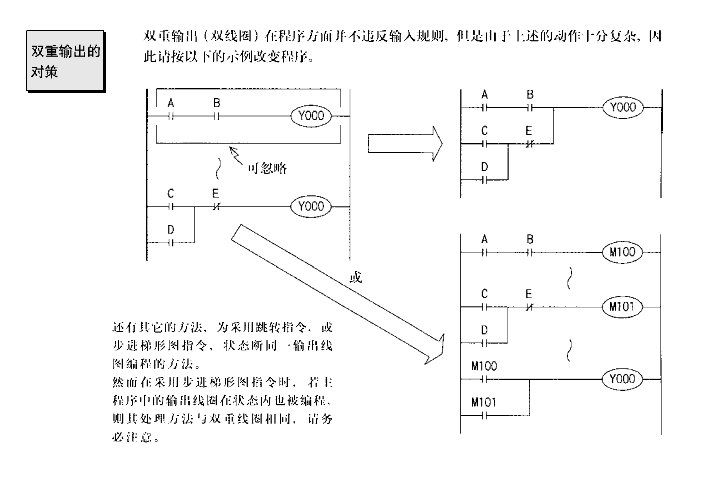

据此可知,执行二重输出时,后侧的优先动作。我们可以使用辅助继电器来解决这个问题。
