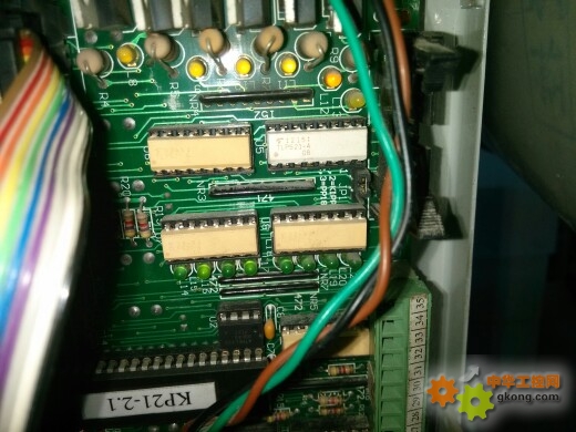

两个气缸运动的机器,是移印机。不定时定点卡死机。有时候半个小时卡了,死机,有时候几分钟,或者几十分钟。卡时动做地点不固定。该换的感性开关换了查了。版也换了,故障依旧。搞几天了,怀疑发热问题导致,拆了盖子露出板子一下午没问题,是不是那几个管子距离近了,散热不好导致的?求大神指点。

管子应该需要加散热片的。

摸了是有温度的。有点烫手。五月份出现过这种情况,别的机器上,也是搞了几天,最后安上去好了,到现在没在出问题了。

以下是引用转身祭喧哗在2015/7/3 18:00:59的发言:
那只管子发烫呢?

都有温度。

6个应该没有全用上。

也许设计缺陷,加装个轴流风机,看能否解决。

气缸卡死,与板子有什么关系?
如果电磁阀是中间封闭的,在运行过程中停机了,也不叫气缸卡死,这叫电路故障。气缸卡死是指电路在接通状态下,气缸不动。
所以先要弄清楚,到底是卡死了,还是电路故障了?

8楼版主的思路,很值得楼主参考呦。电机卡死,为什么会卡死?什么现象?可能的原因?如果用经验的话,很容易盲目的换件,老虎扑食就三招,三招一过,问题依在,就没辙了。只有抓住现象,用原理分析可能的原因,才不会盲目的出招。而是有方向的寻找故障点。
