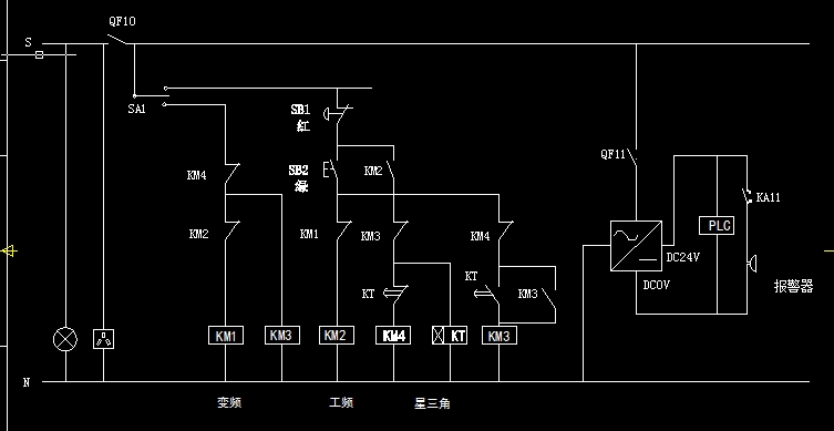

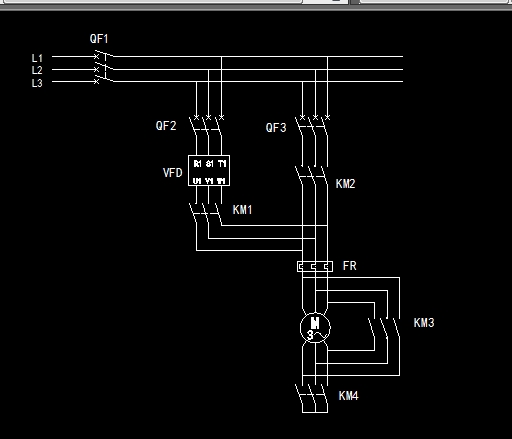

这2个图有问题吗 PLC方面怎么接,搞不定

图没看出问题,工频需要热继,变频不要的吧。

图上是不是就只给PLC提供一个24V电源么
不知道都有变频器了还搞这么复杂干什么?想知道下这样搞的好处!!?
也不怕KM1坏掉了把变频器搞烧了!!

恩,PLC是24v的。 领导要求

有工频状态我又加了

图中为什么有两个KM3线圈?有问题哦。

你这图少,少变频器部分的图啊

没明白你想要plc做什么动作。

这是PLC控制星三角启动,PLC输出两点串联在停止上,启动按钮改为旋钮,闭合,就可控制。还可加手动控制。

楼主是想用PLC控制吧?把你第二张图编下程序就行了。很简单的。点数也不多。
