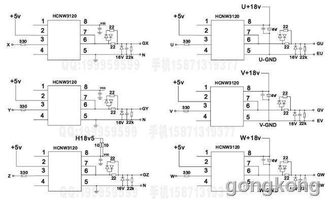

曾经活跃于论坛的几大高手忙什么呢?前阵子廖老师关于驱动没负压这个问题刚好在西门子变频器上撞上,我还没搞明白,一直在期待中;咸老师自然不用说留下这么多墨宝大家都能切身体会到,也许要登第8期广告了;毛老师或许还郁闷广告的事最近也没看到了;中山丰宇老师最近大概是炒股日进出上万,心都飞走了;还有数字老师字母老师记不太不好,都出来吧别藏这掖着,别不好意思,能答上没负压奥妙的都是我老师,大家有没有感觉到最近论坛的技术含量下降很多。。。

5-8脚----一般应该有24V 的呀。

六个光耦5.8脚都没有电,我还装有模块的,很奇怪。供电变压器的驱动芯片都正常,直接测量变压器的输出端都有交流电。

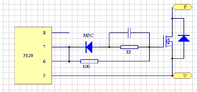

如果可以可靠关断的话,其实可以不加负压的。采用负压主要是由于上管或者下管在关断是会产生dV/dt变化通过Ccg影响到栅极电压导致误导通,加负压可以增加IGBT导通电压的阈值,消除此效应。

有些变频器5脚没有负电压,接0V,光耦输出就没有负压。5脚接负,8脚接正,电源正常,光耦截止,才有负压。

这种特殊,没有负压,5,8脚电压18V。

独立的RGon和RGoff也是一种方法,RGoff电阻小可以减小米勒效应

好多电路新手知其然而不知其所以然,kazefsh老师这么一解释就好理解了。MOS管栅极电阻开通大,截止电阻小这种电路形式比较常见,没负压驱动电路成立的前提是截止时给MOS栅极形成一个快速泄压的通道,就好比“绿色通道”我代表新手谢谢kazefsh老师,还有廖老师那个无负压驱动电路图中那个贴片小电容据廖老师所讲来头不小,但往往被我等新手所忽视,还有那位老师来个补充。
