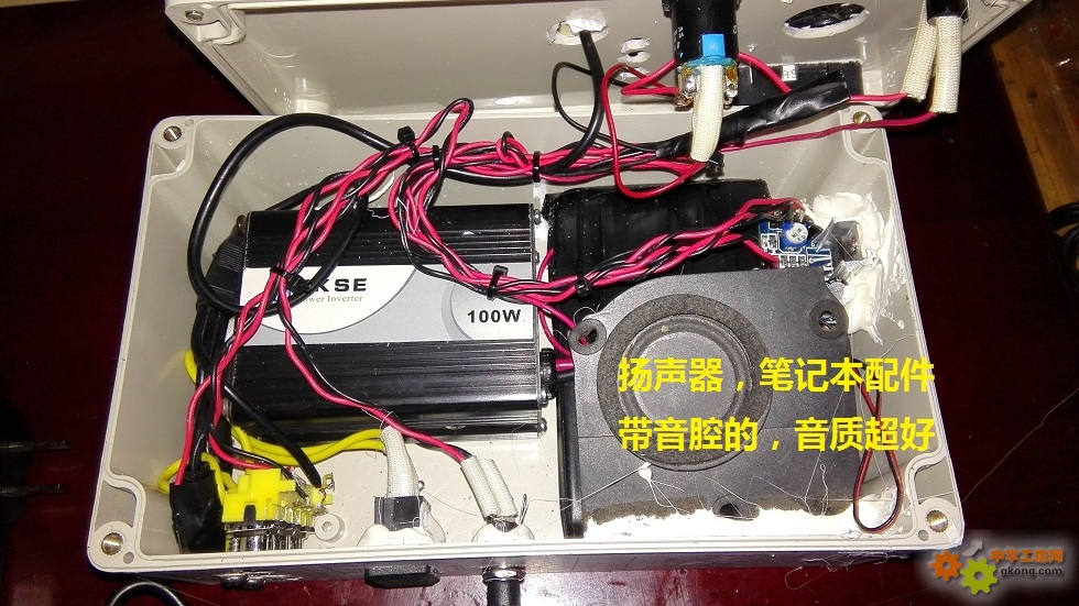

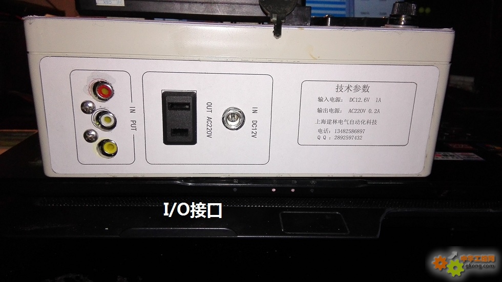

过年回家发现老家虽有有线电视但是邻居们还是偏爱“卫星接收”天线,由于各种因素,刮风,螺丝松动,等原因经常导致天线信号质量差,收的台少,不稳定,画面模糊。对于那些农民伯伯来说要把天线的位置调到很好,那家伙很费力,有些要把电视机搬到楼顶,电源还得跟上,相当麻烦。于是我做了以下东东,使用效果相当好。不说了上图,供大家交流学习。

过奖了,扬声器的外壳其实是直流风扇的罩子改的,盒子也是网上买的PVC盒子,那个面板贴纸是喷墨打印机用不干胶打印的。就做了一台。
