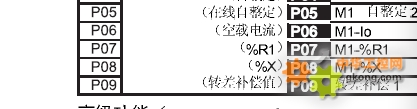

以下是引用甫哥在2015/7/1 17:53:08的发言:
1)富士P11S是10多年前的老型号变频器。用于驱动离心风机、离心水泵负载标准(变转矩类)的变频器;
2)同期的G11S是一般工业用标准系列。即:用于恒转矩及近似恒转矩类负载;如:压缩机(空压机)、潜水泵、注塑机、提升、航车等的行走、真空泵、柱塞泵、鲁式风机、传送带、搅拌、造纸机等等等。
3)楼主提到的负载是:锻造扳手。应该是 近似恒转矩类负载。
总上述、楼主提供的信息等等,原因是:变频器选型错误,应选G11S系列的变频器。
P11S应急对策的关键参数(采用G11S时,此部分参数也要如此设置):
1)F09必须设置为0.0或2.0~20.0之间。此参数是最关键的参数。
 设置为0.0时为自动转矩提升。使用此功能时自整定(参数P04或A13)请设定为2;
 设置为2.0~20.0之间时:变频器的输出为恒转矩特性。建议参数值由小到大,试验决定。
2)F07及F08的设置应大于10秒。
3)建议正确设置P组的电机参数。
我有九成以上的把握,楼主的问题可以解决!!(富士变频器P11 75KW的变频器,带动一台6极,22KW的锻造扳手电动机)
G11也已经停产多年,需要选取其后续型号G1S。

回复 #19楼 甫哥
谢谢您的建议.那个问题我通过加一个制动电阻已经解决了.这几个参数的设置我还不怎么明白.请指教.谢谢.

回复 #18楼 fujifa
空载电流,转差补偿植这些应该怎么设置。这些我还不怎么懂。

回复 #24楼 陈小懿
空载电流普通模式不用管它,要是矢量模式自整定后自动就获取了,转差补偿一般用在变频器加负载后转速骤降才用转差补偿。
