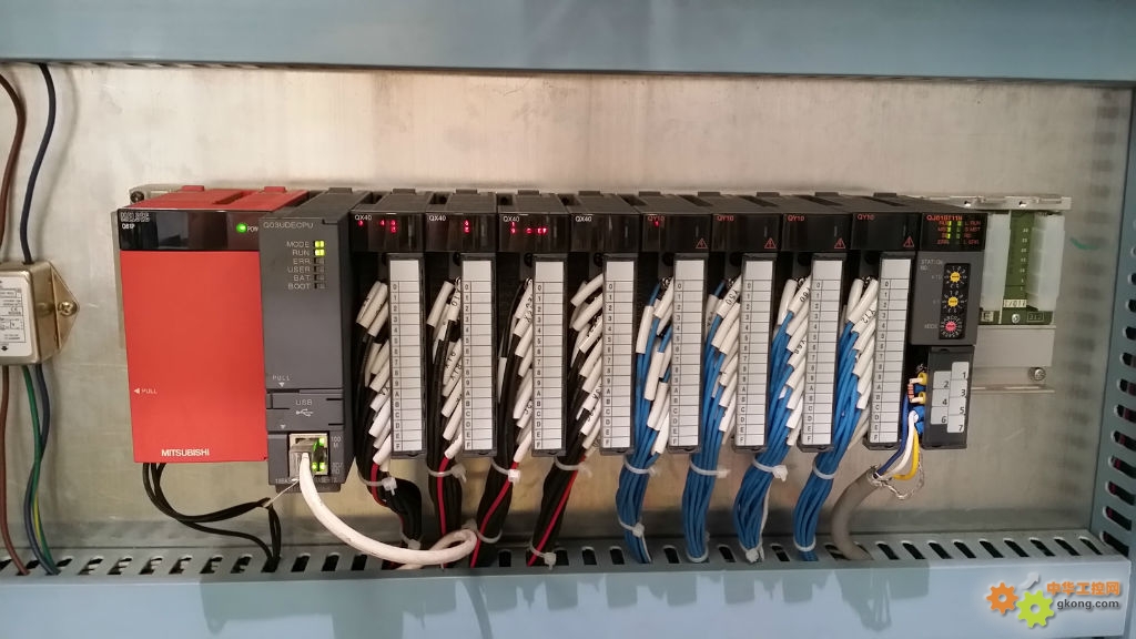

三菱Q03UDE通过以太网连接现场五台触摸屏并通过CC-LINK网络连接40个子站。
欢迎大家提出宝贵的意见。

这些机器人是用在那方面呢?请楼主介绍一下

小Q和机器人如何协同?

IO点、客户的这些机器人不支持CC-LINK网络!

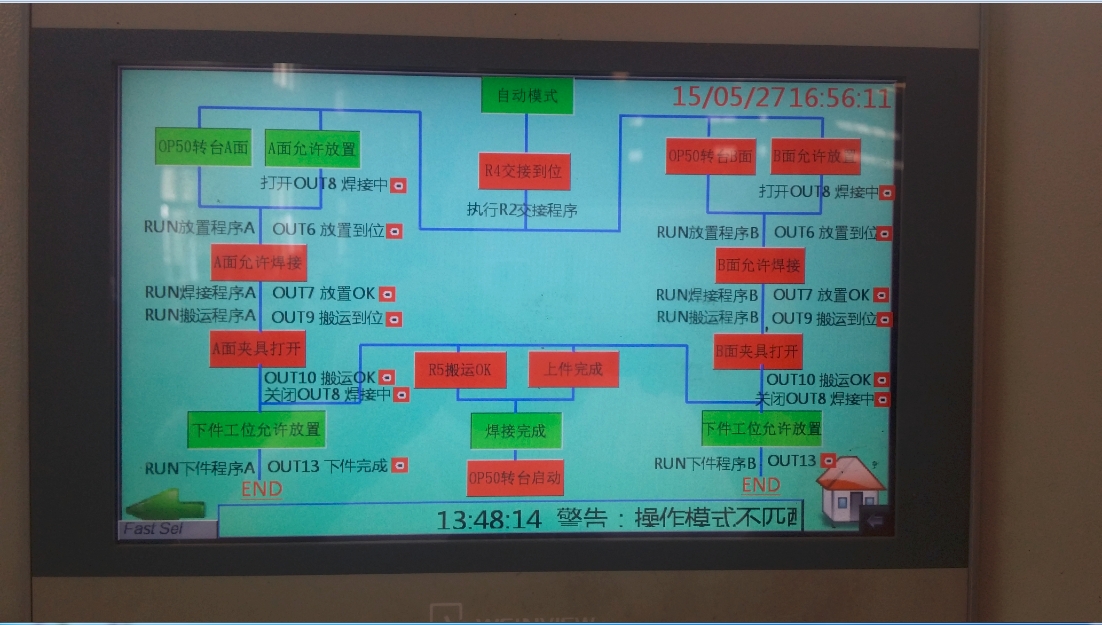

40个子站也使用的是Q系列模块机吗?触摸屏还没有图片呢,也有上位机吗?

没看到机器人控制器啊

楼主的图片不全啊!
上位机没看见!
这么多子站,应该是远程I/O站多些。

用的是远程IO站!没有上位机、威纶的触摸屏

当时没照多少照片、来一张触摸屏的画面吧!
