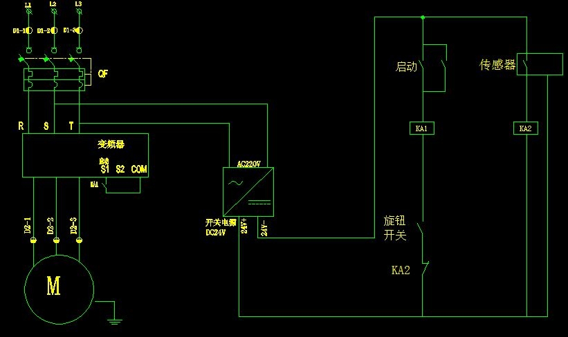

有DC24V电源一个,三菱FR-E520变频器一台,光线感应器一个,三相断路器一个,LJQX-13F继电器两个,一个旋钮开关,一个启动开关,三相220v电机一台,怎么实现当旋钮开关闭合后再按启动开关,电机正转,当感应器感应到物品时电机停,本人菜鸟,希望各位学长不辞吝教,感谢万分,最好是能用语言描述控制线路的工作过程!

是这样子吗?
我不清楚变频是不是三相220V进,也不清楚KA是不是24V的。
旋钮闭合,按下启动按钮,KA1接通,KA1常开点闭合,自保持。电机正转。
光电感应时,KA2动作,常闭断开,KA1失电,电机停止。
[此贴子已经被作者于2015/6/23 16:56:21编辑过]

用三线控制输入,两个继电器都省了。

对啊,利用变频器三线控制可以省略两个继电器。
