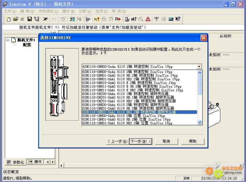

根据这个型号判断,应该是西门子802数控系统611U双轴驱动器,报A510有可能是编码器及与其有关的电路有问题,屏幕上的报警信息你也可以参考,具体情况我回去查一下再告诉你。

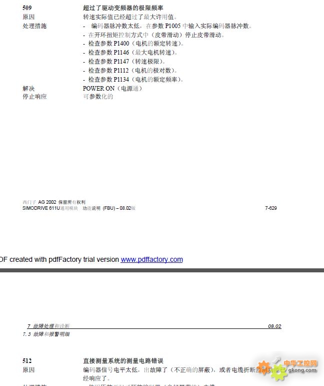

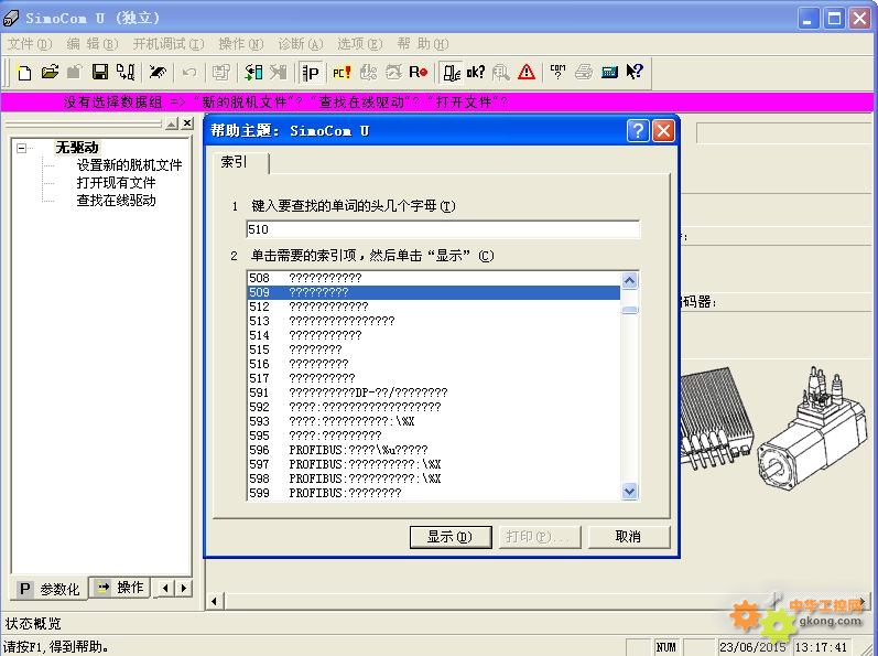

此系列驱动器是有E.A510报警的,去西门子论坛或官网求助吧…
在此类驱动器配置软件和驱动器中文手册上并没有查到。

发表于:2015/6/23 13:28:54

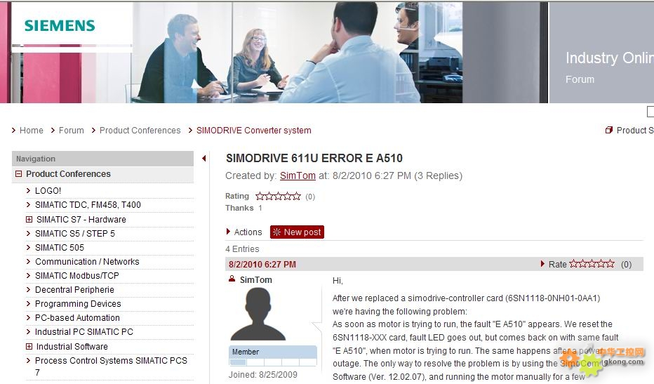

刚才搜了下说明书没找着,但发现国外的工控人曾提问此报警E.A510
可能是不对外公开的。
