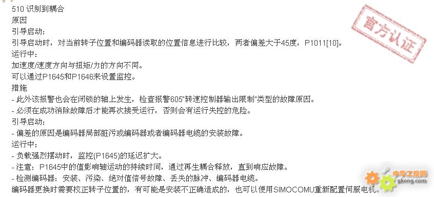

首先非常感谢大家的回帖,报警是E-A510。我在其它车床下了一台电机换上一切正常,电机的外壳有碰的痕迹。估计是编码器震坏啦,准备出去修。或买一台

终于找到了这个报警的解释。
