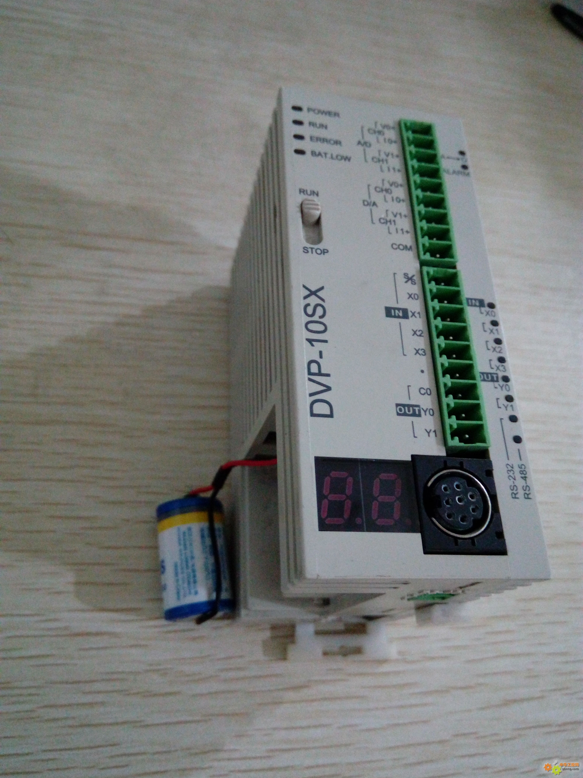

这款PLC是不是电池没电了,就无法运行了呢。

是的 PLC电池没电了,里面的程序也就丢失了。只有换上新电池后通电重新载入程序才能用

BAT LOW灯亮就要换电池,时间长了程序会丢失。

FX2NC也是一样的!
电池报警后就会导致程序丢失,内存区混乱

更换电池,要在15分钟之内完成。

电池过个几年就要更换的,不然程序丢失更麻烦。

什么牌子的呀,现在用的电池的很少了!

台达的;
