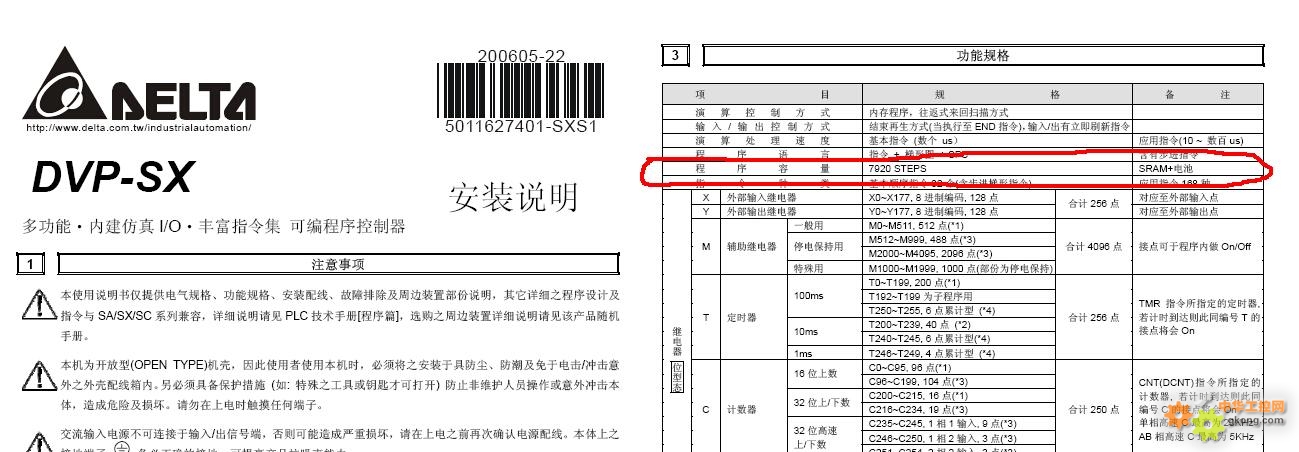

DVP-10SX用的是8K的SRAM存储器,所以程序是要用电池来保存的;
台达的每一款都不一样,有些则电池仅仅是保存时钟及数据用的,程序区则用的是闪存;

以下是引用wuyang750在2015/6/19 18:35:33的发言:
台达的我用过  程序应该不会丢   丢的是D寄存器的值,之前一台机器就是电池没电了  参数全部乱掉
台达不同系列用的存储介质是不一样的,你的这种说法仅仅适用于程序区用的是闪存的型号;
而SX系列则用的不是闪存;

谢谢版主 修正,这样看,没电可真是麻烦。我之前都是用台达es系列和ex系列
