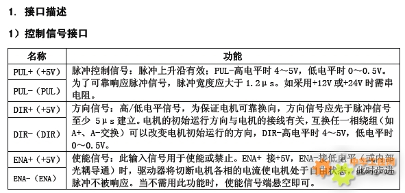

不响,没有堵转
另驱动器使能已悬空

确定下驱动是不是共阳极的。

"另驱动器使能已悬空",如果这样驱动器还能驱动电机那就是见鬼了!
使能只有在ON状态驱动器才能工作,你把驱动器使能信号ON吧

楼主的指令 老朽左看右看 上看下看 也看不出问题
亲自翻箱倒柜 拿出尘封已久的CP1H,
用颤抖的双手,写入楼主的代码,步进电机成功运行5秒钟后停止.
COM 接的OV, 老朽的步进电机使能端悬空为脉冲有效.

你好,我使用的是深圳雷赛的步进电机
使能信号悬空,无问题。

你当时没有测试脉冲输出点是否可以接普通负载?

有用万用表测,正常导通
