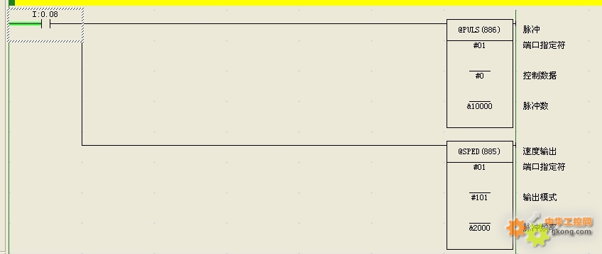

大家帮忙看下,明明有脉冲输出,电机轴为什么不呐??

你仔细看了指令没有?,仔细看一下说明书再说!
欧姆龙跟三菱不一样,上面只是一批数据的第一个指定字,还有的你没有赋值所以根本不动

目测程序没多大问题,干嘛打个#01,直接#1不就可以了。以2000频率的速度。脉冲加方向,cw方向,单独模式。走完10000个脉冲,不转看你的外部接线和步进驱动是如何设置的。

回复 #1楼 高雅的雅
我只是用下plc脉冲输出指令啊,PLC上也显示有脉冲输出了
跟你说的赋值没关系吧
不明白你在说什么

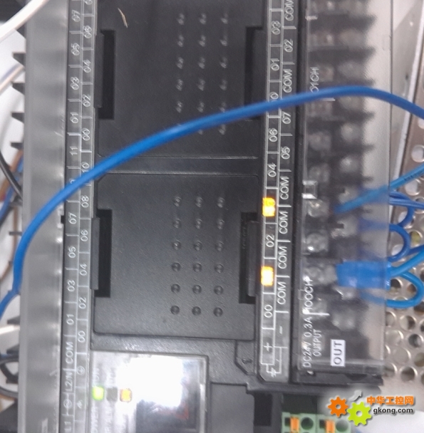

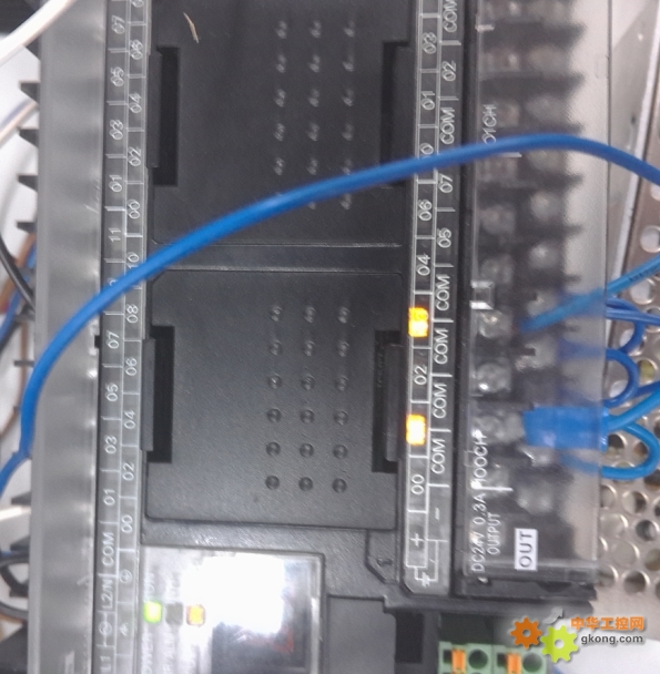

发表于:2015/6/18 8:00:31
100.01------PUL-
100.03------DIR-
+5V--------PIL+
+5V--------DIR+
0V---------COM(输出端)
帮看下有问题么?
我用三菱和基恩士的都试了,电机可以正常转动,驱动器和电机都应该正常

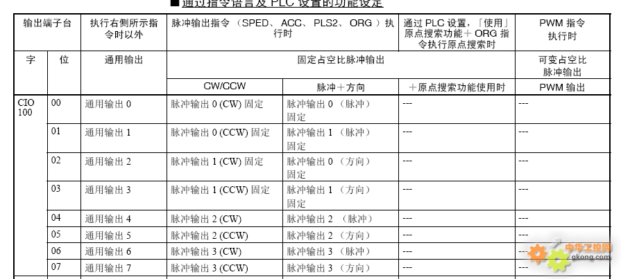

欧姆龙CP1H较为好玩:脉冲+方向输出时通道0为脉冲100.0方向100.1,通道1为脉冲100.2方向100.3,通道2为脉冲100.4方向100.6,通道3为脉冲100.5方向100.7,

回复 #5楼 高雅的雅
嘎说明书有误导么?
不知道你说的这个在哪份说明书上可以找到??求教求教

2015/5/12
发表于:2015/6/18 8:50:54
hhyang
在
2015/6/18 8:43:10
嘎说明书有误导么?
哟,看来我完全搞错!
误导你了,见谅!

发表于:2015/6/18 8:54:00
对不起,我没有这个意思,
只是想搞明白问题而已
从输出端的指示灯来看是 100.01和100.03
