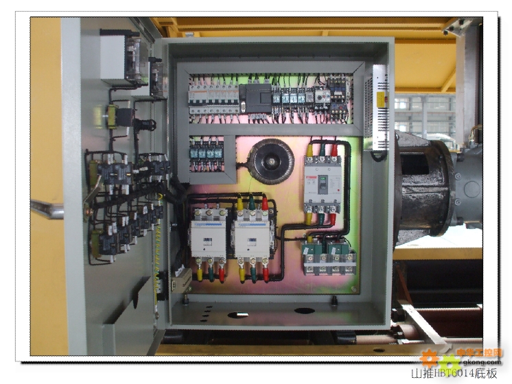

看看我们生产的混凝土输送泵电控柜

什么低压负载那么大?用到大功率的环形变压器去?

环形变压器是我们定做的,功率500W,体积小,无噪音,输入380VAC,输出220VAC和28VAC,220VAC给电机启动控制电路供电和开关电源供电,开关电源输出24VDC给低压控制电路和电磁阀供电,28VAC给低压工作行灯供电,电柜外接电源不用零线。

环形变压器 还真的从没用过,看起来不错,第一眼看还以为是喇叭呢

强电 弱电换个位置就对了吧

布局感觉不好、接触器下进上出
不过整体上瑕不掩瑜、美观

接触器是否上进下出?或者是下进上出?这些都不是很重要!我们这样做的目的是保证电机6根线全部接在接触器的下方,电控柜安装的时候很方便。

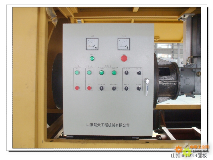

挺好的,柜前门很漂亮,上面的字是激光打的么?

是丝印的
