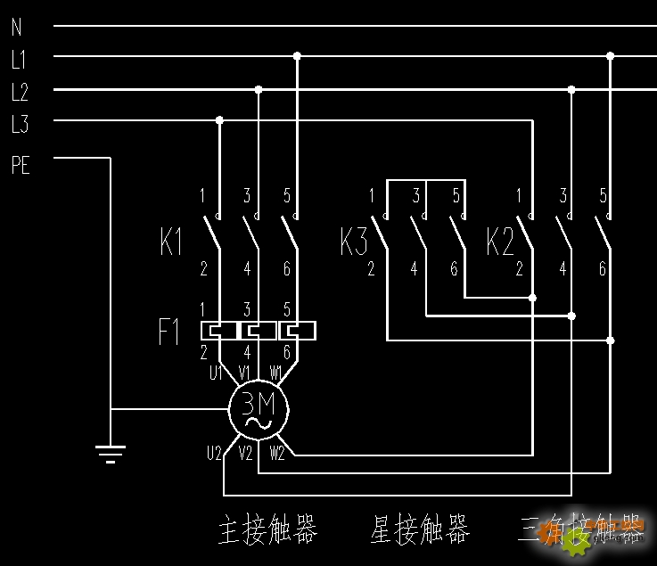

发一张星三角主电路图,欢迎大家点评和指正!

主电路都一样,重点的是控制电路

回复 #1楼 yejingmao
谢谢!

入线端是否该装个断路器。

进线处要装保险丝或空开。

电机接线上端应该是W2,U2,V2,下端是U1,V1,W1.进线应该有个空开啊。

没有开关啊。

主空开都不化,,电死你

这点路有问题怎么没人说?看看角运行的接触器你接哪了?
