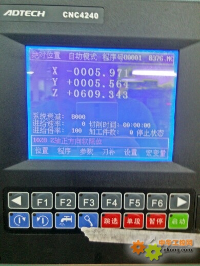

人家说是急停按钮坏了让我换个。一看远远不止啊。不该接这活的,捅娄子了,载大发了。然后就关机断电,在开机复位,然后都没用的。直接汇报上面了。前辈来了,查半天没反应。搞不好。上图求前辈分析。求大神指导。

明显是Z轴方向超出软限位了,手动把Z轴往下移,或者直接更改Z轴软限位参数值

把Z轴数据改小点就行了

1.手动Z轴负方向移动;2.改大Z轴正方向软限位数值。

重新校准原点即可
