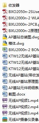

发表于:2015/6/6 13:51:51
现在好多无线厂家的,楼主可以去搜搜,就连淘宝上都有卖。
不好意思内部的图纸,公司不允许外漏的。
