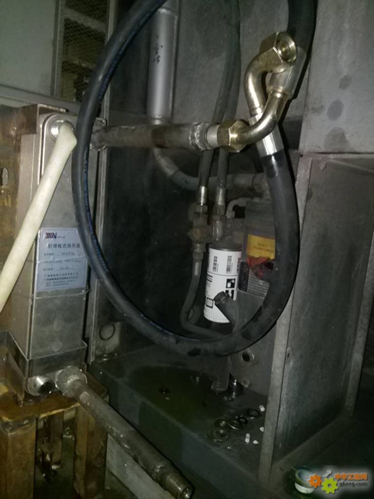

亲们,大神们,螺杆空压机风冷改成水冷,需要注意哪些细节啊,求指导,谢谢

现在的有问题是,我把水冷换热器窜接上空压机,油经过风冷散热器,然后出来经过水冷换热器,然后出来经过油过滤器,然后到机头,为什么我的油气罐里的油没有了,全部到水冷换热器里面去了,也就是油没有循环,请做过的朋友知道下,屌丝在这里万分感谢,请见图片

加了水冷要补充空压油的,空压油液位还看不看得到?

你补充了多少油?油位是否正常?油位不够不可能循环。

看不到了,是这个原因就造成没有循环了吗

油都跑到水冷器里去了,没油了还怎么循环?

水冷器、多加的管路可以装多少油就要加多少油

大哥,我的水冷却器和储油罐的要有一定的高度差吗,油是从冷却器下进上去有没有关系啊

关键是空压油要足够才能达到循环冷却的条件,看图片位置没什么影响。

机头是抽油的,不能空,风冷不用吗?水冷用水量大,要装水压报警。

热量效果不好,温度100°了,
