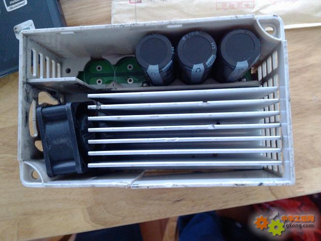

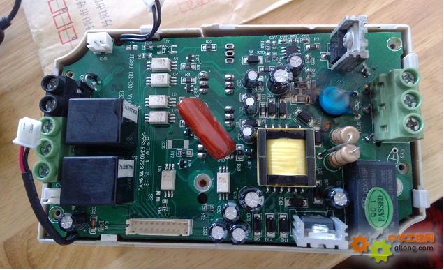

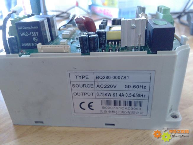

北奇的BQ280的主板拆不下来,请教如何拆卸!谢谢指导!

里面的扳子有两块,上下层放置,上层有螺丝,下层也有螺丝.下层有螺丝连者散热片.我是新手不知怎么下手,请师傅们指导!

在第一层电路板下面还有一块板,下面的板子连者散热器,都卸不下来。请教

拆管,非常麻烦   六个单管用空心针完全断离电路板

要扯开IGBT,几个大焊点,0.75KW不值得修,不好试,扯开不方便,反复多次。
