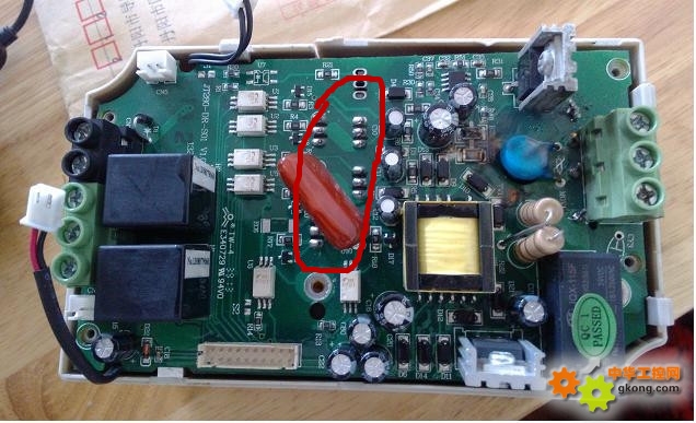

新手请教 北奇的BQ280如何拆卸

经常遇到这种设计:设计这种变频器安装方式,即使不考虑售后修理,也要考虑生产线上的安装效率吧?生产线上,怎样的安装顺序?安装IGBT到散热器上----上电路板----焊接管脚----,上电路板时,IGBT的多个管脚如何对得准电路板的管脚焊孔啊?
也许还有其他好办法?

买个新的要什么价格呢?

台达小机器就喜欢这样搞,得要把模块吸空才可以拿出来板子的!没有别的办法
