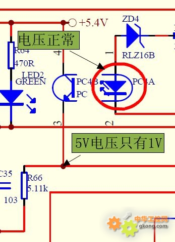

分析一下为什么电压达不到5V可能是什么原因?

您说这一小部分的图纸能分析出来吗,麻烦您大方一点上全图好吗

光耦没有导通,或损坏,

还没有其他的可能性呢?

这个不需要,其他都是正常的。就是这个电路有问题

1、光耦坏(发光管不发光或效率极低;光敏三极管C-E断或内阻极大);
2、R66阻值极小;
+3

确实是R66阻值小了,

这个电路很好分析,如果要确定光耦的好坏,只要短接光耦3,4脚,如果电压恢复正常,说明光耦有问题或者其控制控制电路有故障(光耦没有导通),如果短接了光耦3,4脚,R66过流发烫甚至冒烟,说明5V负载有短路现象,R66阻值变小(电阻阻值变小的概率极小,一般都是阻值变大),也是负载变小短路)的一种现象。5楼分析是正确的。光耦在这里就是起到一个开关作用。

应该看一下光耦的输出带载能力是多大,以此来设计电阻R66的阻值。如果在正常带载能力下,光耦输出不能完全导通,那就是光耦的输入电流小了。一般的如果输入电流在20mA,光耦输出应该完全导通是应该的。
