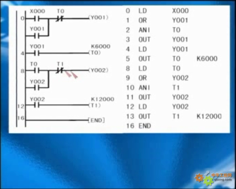

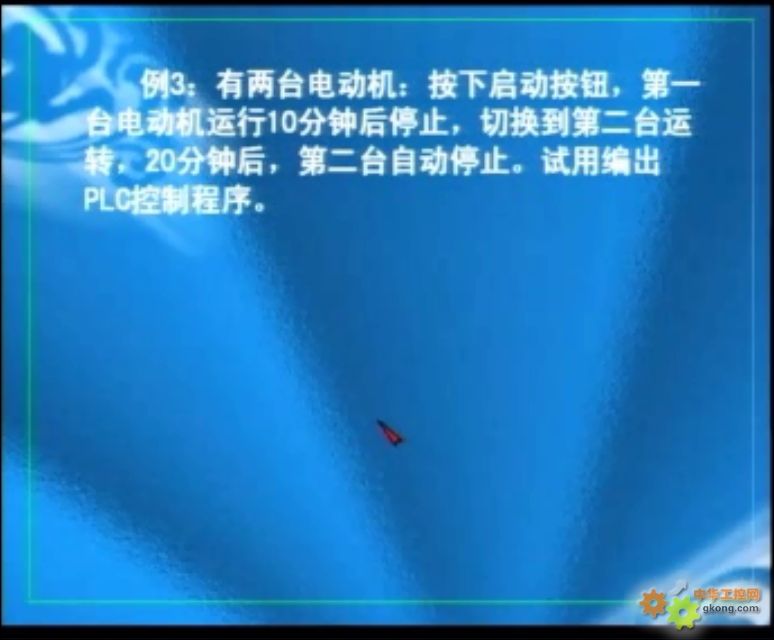

看的PLC资料里给的案例,梯形图好像不对哦,

这个计时器,不是线圈断电后,就自动清零吗?不就相当于一个点控开关,电动机1其实不是转10MIN,我书读的少,不要骗我

程序概念是对的,只是计时器时间与题目不符而已,时间设置不对而已,

貌似程序和时间都是对的吧,没看出来什么问题,楼主的疑问在哪里?

X0启动,第一台电机启动Y1,经过T0,600S(也就是十分钟)后,Y1停止,第二台电机启动Y2,再经过T1,1200S(也就是二十分钟)后,Y2停止。

没看出有什么问题啊。时间对不对得看时基多少啊。

我自己输入梯形图时实际第一台电动机一直在ON状态,不知怎么回事!

有问题的,我自己输入梯形图时,第一台电动机一直在ON状态啊,第二台还是好的

时间怎么不对?

监控看下,TO常闭不断开吗?
