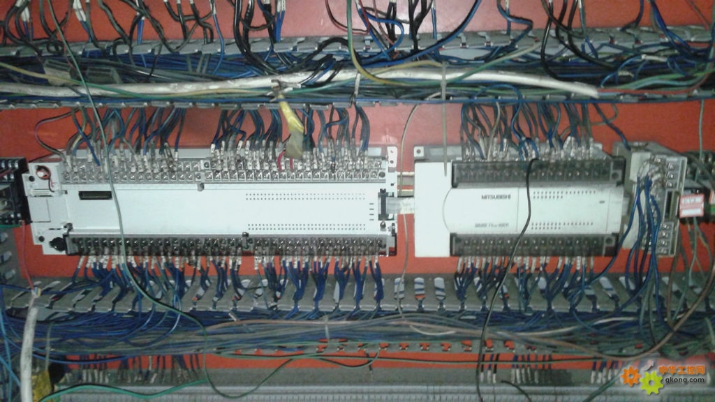

128点带扩展模块的PLC发现1个输出点灯不亮,读出梯形图也看不出这个点受那几个输入点控制的,请教前辈们是用什么方法排查的?

这个输出点是控制什么的?是管什么负载的?还是悬空没有接线?楼主会顺藤摸瓜的查找吗?

只能对程序找问题,根据程序在找输入点排查

呵呵;程序里查找对应的触点就可以搜索到了;

楼主对这个机器工艺流程还不熟吧!
就算程序看不懂,按照运作步骤找动作条件也可以啊!

条件不满足是不会有输出的。1.从运行规程和图纸的设计说明入手,分析都有哪些条件,再看相应的输入条件是否满足。2.在笔记本上打开程序,处于在线监视状态,从那个输出端对应的地址一点点排查。

监控看下这个输出点工作需要哪些闭合。

在程序里找对应点
