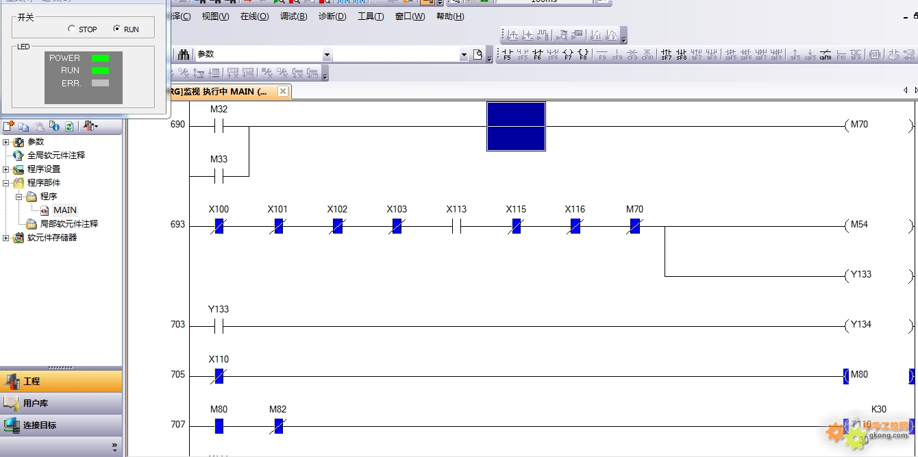

如果从外围查,不去看程序,根据工艺流程,你就研究下这个点的相关的逻辑输入点是否ON/OF,就可以大体判断了。如果看程序,就先从这个点的线圈,往回倒着查。。。。

在程序上查是最方便的

如果是程序没问题那就是硬件有问题,试改一下输出点看看!

应该是扩展模块上的点吧,好好看程序查出地址在监控分析

晒梯形图出来,坛子里肯定有高手能看出来。

看图纸和工作流程。先在程序找到输出点,反向推倒

回复 #24楼 dongguandcr
Y133是由多个条件满足之后给Y134一个运行信号(Y133其实就个接触器,Y134是给变频器运行信号),现场我不知道 FX2N-16EYR Y3对应梯形图中的Y133

可以改点啊

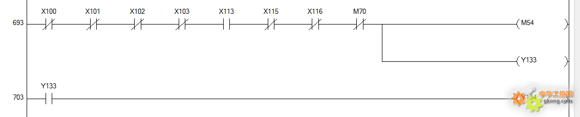

#29楼
回复 #28楼 gjf201337
