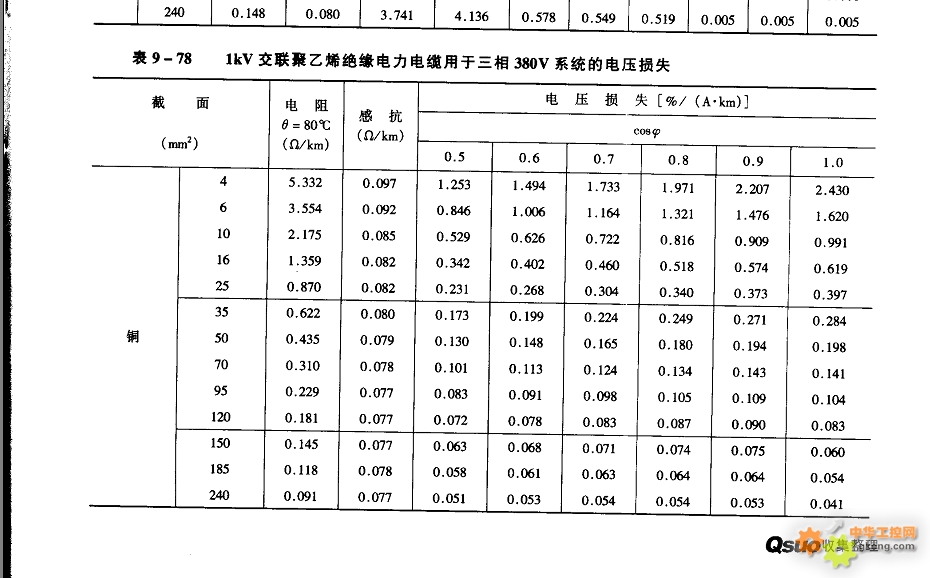

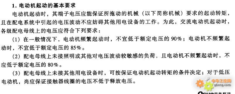

#32楼
这个注意的不是载流量了,是压降啊
这个是具体要求,下面来个计算的,尤其是压降降低了继电器别跳了。还有个计算的
这个是计算的,比如你哪里就是100A,变频启动的(全压启动或者别的要考虑最大符合,就是100A+最大的电机启动增加的),不考虑启动电流对电压影响。
咱们就按最大的那算,频繁启动的,电压不能少于90%的,也就是压降允许下降10%的。计算下X*100*0.4=10,然后X=0.25
,实际得小于这个,对照看下。然后看下,35的悬,得50的。
假如你们有个电机是全压启动的,把它那7倍启动电流加完后符合是200A的话,那X*200*0.4=10.然后X=0.125,就得用95的了。。。。。然后还有各种假设。。。。。
