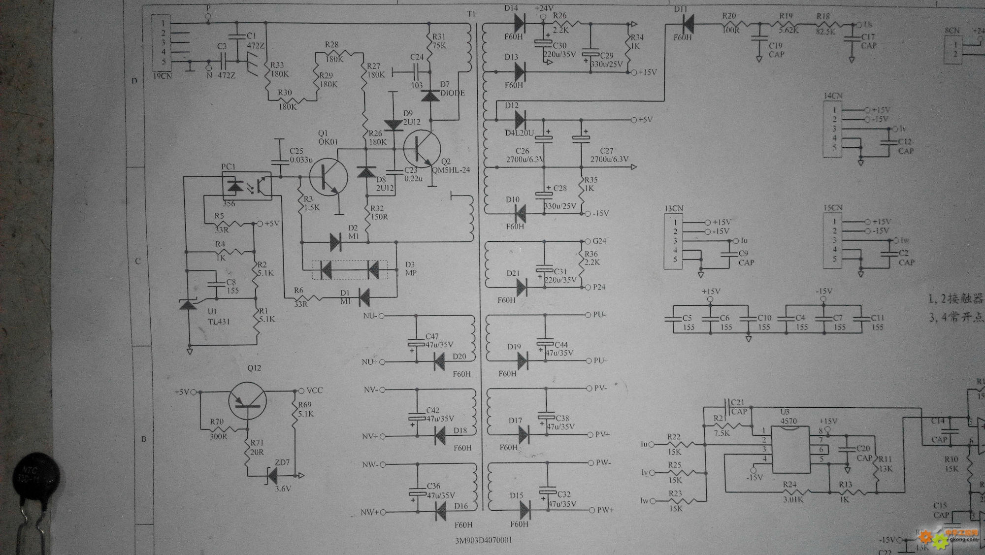

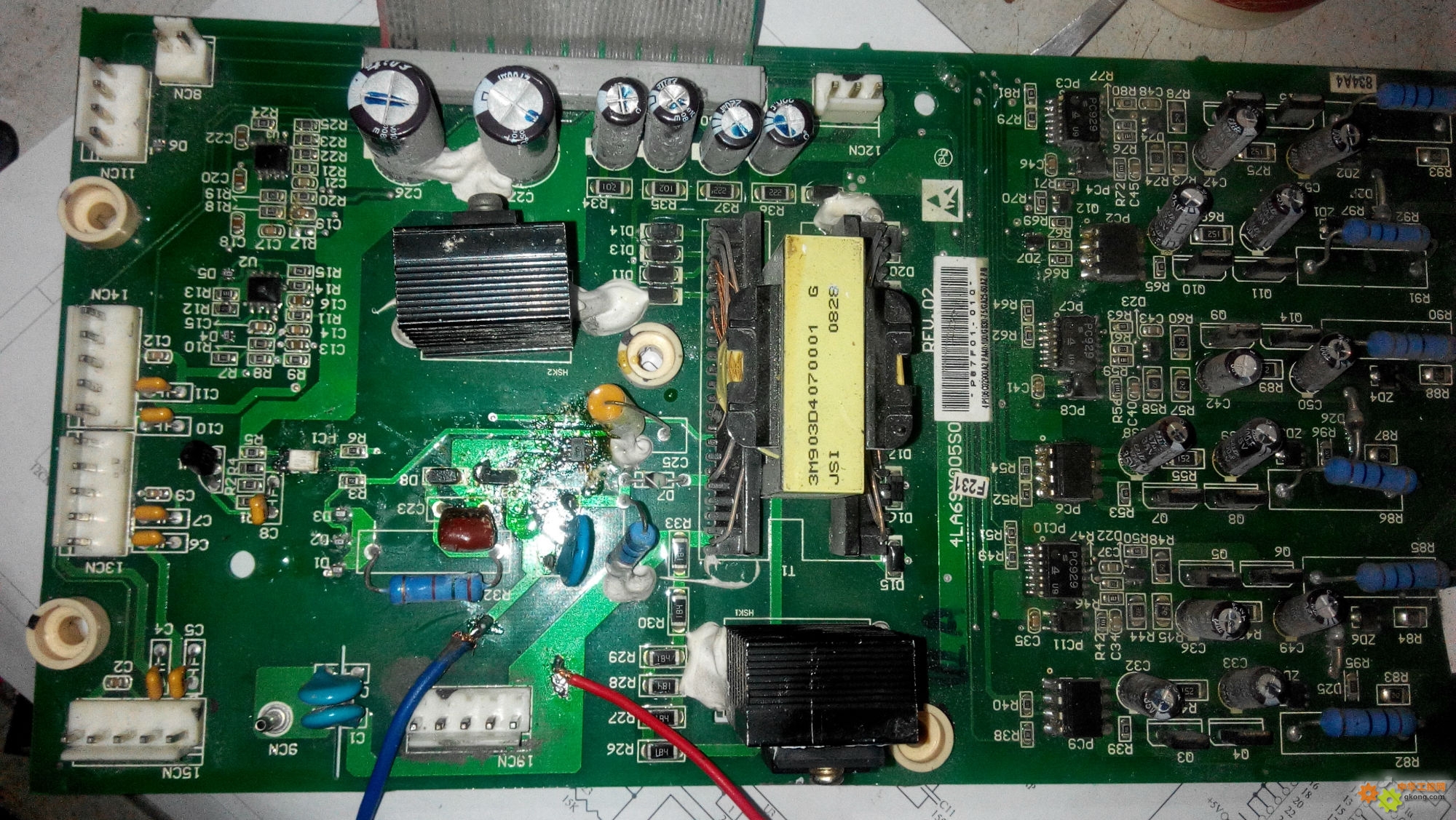

这个变频器当时由于没装主滤波电容导致直流内部浪涌把开关管爆了,把板子上C5297开关三极管烧了,和分流三级管(0K)以及D9二极管烧了,其他没有量到明显烧毁的东西,然后换上C5929,分流三极管(0k/81)和D9(2u/89)通电就爆C5929(开关管)。再重新换上串个灯泡,通到300V时灯泡就透亮,摸开关管很烫,及时关电,现在查不出到底哪里出了问题,有点郁闷。
1怀疑变压器初级绕组短路(不知直流电压过高会不会引起这问题)导致开关管电流很大,测初级绕组电阻显示0.4欧记得国产机变压器初级都在1.5-2欧左右。
2怀疑分流三级管虽然都是0K,是不是后面的丝印不匹配导致原来是0k/01,2u/12
3还有其他隐形故障没找到,求大师们指点一下。
光耦反馈是正常的,换了也无效。问题应该就在振荡电路附近,真是不太好弄。
只修过1两次自震荡电路,感觉比他激励式电源更复杂了?

变压器有问题吗,万用表测初级电阻0.4

如果不是变压器坏了,那就是初步建立起动电压后,未处于震荡状态,那么变压器就等同于通入直流经过开关三极管流到GND,电流就会很大会烧毁开关管。难么这种电路模式没有保护措施吗,难道一旦电路不起振就爆开关管好像又显得不太科学吧

这种电源烧了应该全部元件全部进行检测,在线检测和开路检测,包括光耦,输出是否短路,有烧痕的 PCB 板清洗,然后更换元件,串灯泡开机,一切正常后正常供电测试。

次级的反馈电压有没有呀,如果没有,不会形成正反馈

没有的,就是没有形成反馈,初步建立启动就一直启动,原件也检测的差不多了,更换了光耦 431 二极管等都不行,次级无短路,测量正反馈绕组只有0.4欧姆,除去表自身0.3欧姆只有0.1欧姆,不知是不是变压器的问题

换变压器吧
