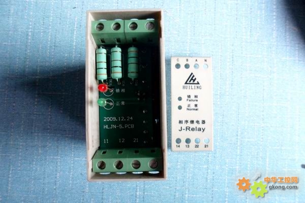

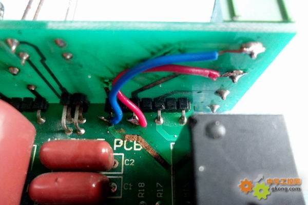

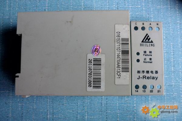

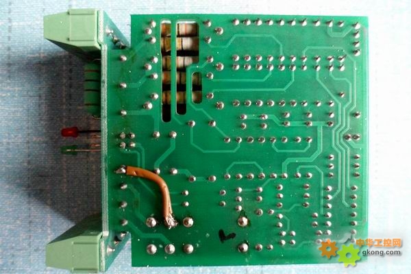

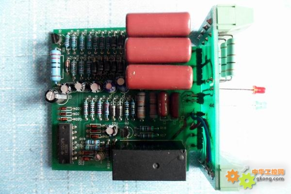

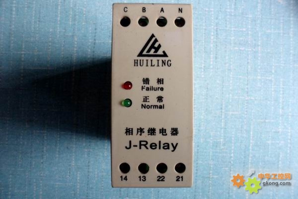

带回一相序继电器。故障现象为:指示灯正常,但工作触点不接通。分析为可能输出小继电器不行了。结果拆开一看,原来是电路板铜条烧断了。头一回见这样子,一般多为继电器坏的多。

发表于:2015/5/26 9:50:11
回复 #1楼 cfg168
不是,是电梯控制柜中。串接在安全回路里的。

发表于:2015/5/26 9:54:55
fywsch
在
2015/5/26 9:50:11
看样子是大电流的情况把它烧坏了

发表于:2015/5/26 11:09:33
现在的电梯都采用变频器控制,相序对于变频器是一点关系也没有。
尽管如此,现在用变频的电梯仍然采用相序保护,其实该保护没有任何作用,不知为何国标不作修改?

发表于:2015/5/26 16:39:26
补上连线就好了?其它没故障?

发表于:2015/5/26 16:42:11
回复 #8楼 yejingmao
没有。可能是电流过大的原因,也可能是缺陷吧。
