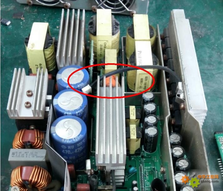

3KW的单相48V开关电源?
超大功率的低压电源?新货多少钱?有没有上千?目测有一定的维修价值。
检修电源异常,首先就是得拥有假负载(或者真负载也得),接入供电电源进线在线测试。开关电源的原理相对简单,但是如果是功能繁多的开关电源,也有复杂的。
重点检修前级开关管的输出电压峰值,检修后级快恢管和其保护电路,电容鼓包现象也要检查。

楼主图片里面的温度传感器的插头线,为什么拔掉了?
2014
ayyu1314
文章数:187
历史总积分:2014
注册时间:2015/4/27
发表于:2015/5/26 12:18:20
#12楼
回复 #11楼 cfg168
我把驱动板拆下来了!

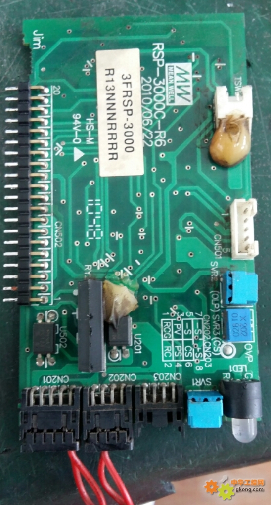

怎么个下降法,具体说说

带负载电压下降!而且电压不稳定有是30V有是40V

应该是电流采样或者是电压采样有问题吧,

需要自己拿实物钻研并修理,有可能自己还得绘制出电路原理图来分析。
谁知道你的开关电源是什么芯片方案?如何驱动与保护的?修理电子设备,电路图纸是非常重要的维修依据。
