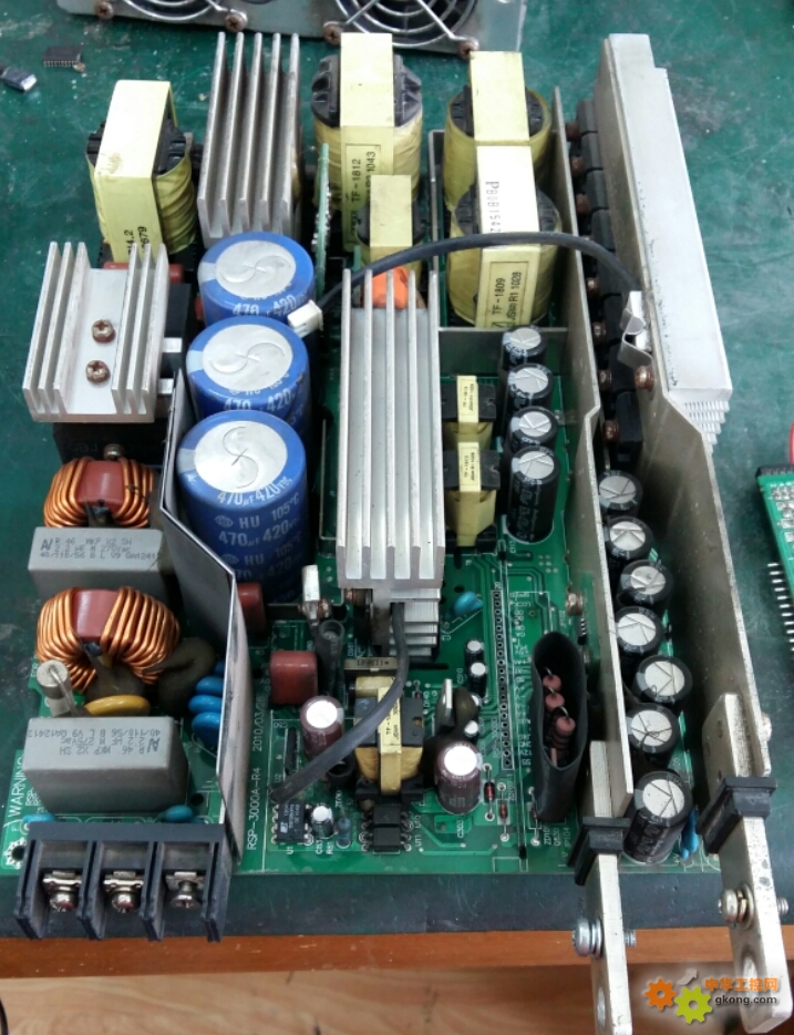

大功率开关电源带负载电压绶慢下降。为什么??

下降到什么程度?能降到0伏特吗?表情
检查负载的工作电流,核算负载的总功率是否等于或者超过开关电源的容量。

一、是负载超过功率,二、是质量差。

是不是超过额定容量?
现在的电源很多容量虚标

应该是国外电源,属于过热自动降负荷!
1、功率管老化性能劣化;换新;
2、如果是带线路损耗补偿的,补偿回路异常;

台湾的电源!48V下降到40V以下!负载只是总功率的一半!电源是UCC2895

代换法排除故障,用崭新的电源代换上去。
应该是开关电源本身的电路问题,或者用只大功率的低压汽车灯泡接驳到正负极通电测试一下。

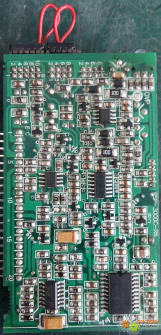

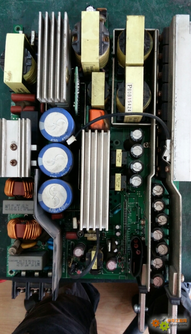

就是这种48v62A的带4分之1的负载就掉电压!有修过这种问题的吗!求大虾指教!
