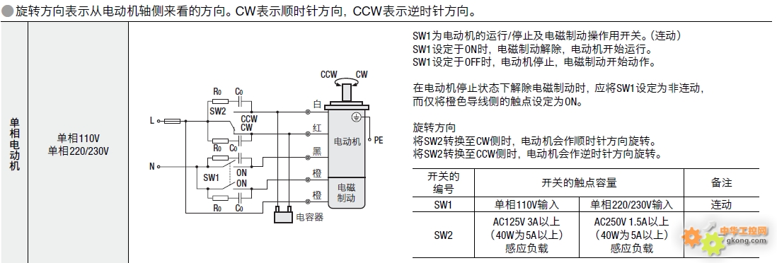

控制一台减速机正反转,交流220V 6W的小电机,控制如图说明,SW1和SW2直接用普通的中间继电器可不可以?

我的意思是因为小功率电机,但是工况是得频繁正反转操作,想用5A的普通中间继电器不用接触器来直接对电机正反转控制,这样会不会有风险?

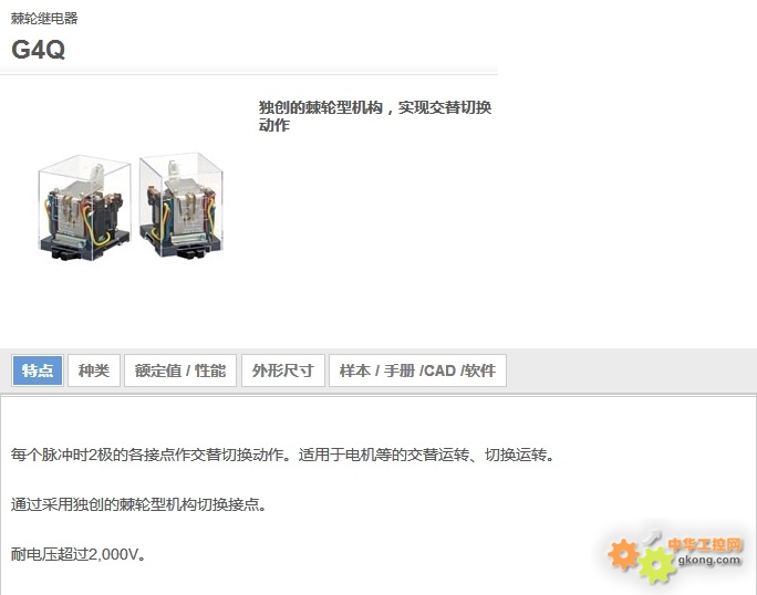

加固态继电器

欧姆龙有一种叫棘轮的继电器可以满足你的要求。

完全可以 楼主淘一下功率继电器

棘轮继电器不错,学习了

可以的,电流很小的

新装备啊,棘轮继电器,学习了哈。

学习了,棘轮继电器。
