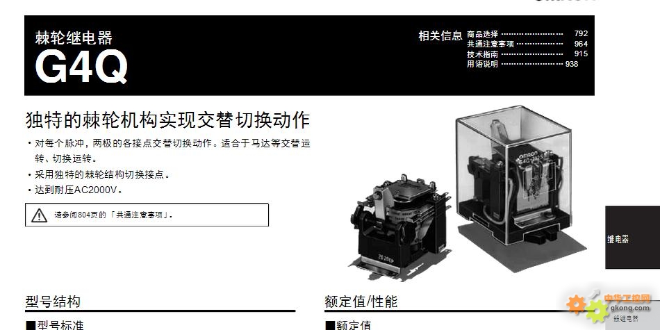

楼主,你提供的资料不是很明白的写着,5A,担心小了改10A
显然不是,担心频率,难道你要每秒变换一次方向?哈哈 制动器受得了吗? 好你不制动了,电机能胜任吗?好也能胜任,就算能胜任,电机转的角度也满足要求.
没话了,用固态继电器吧,图纸上的电路改一下吧.
夸G4Q的主意了吗,电机必须交替换向工作,如果不是,其不能用也.
再看G4Q 与 MY性能
    G4Q       MY
负载 5A        5A
机械 500万次   8000万次
    (1200/h)  (18000/h)
电气 50万次    40万次
    (1200/h)  (1800/h)
哈哈

以下是引用xiaoxiao800在2015/5/24 18:33:22的发言:
我的意思是因为小功率电机,但是工况是得频繁正反转操作,想用5A的普通中间继电器不用接触器来直接对电机正反转控制,这样会不会有风险?
如果要求不严格,直接用洗衣机定时器代换
