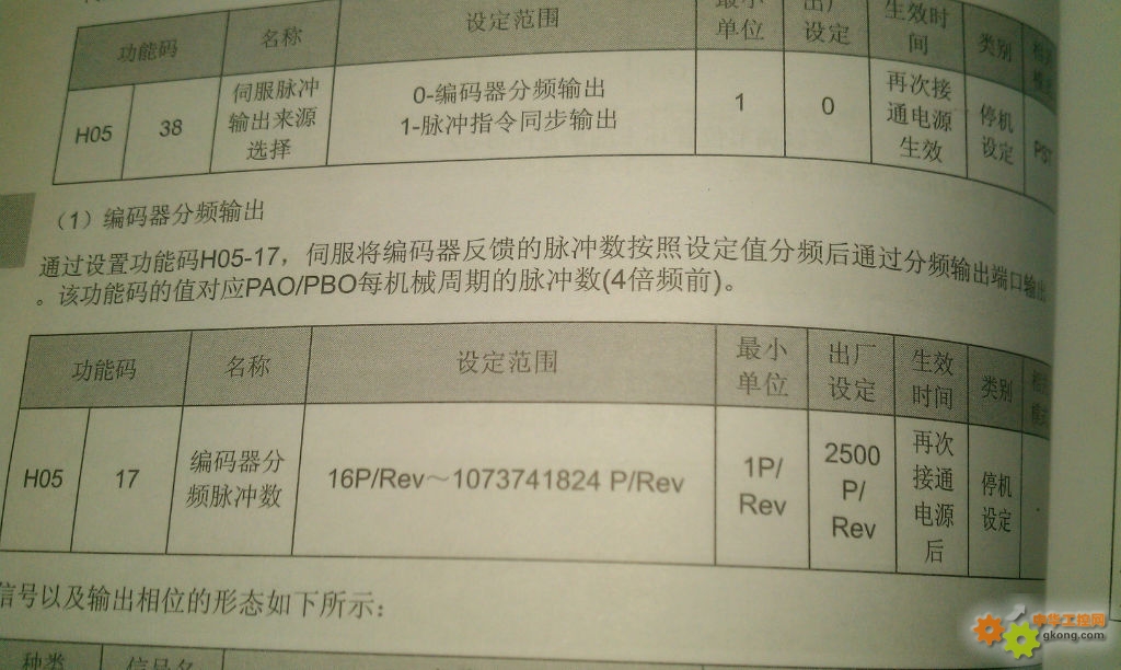

我想知道电机转一圈需要多少个脉冲,但我查伺服驱动手册,没有找到,师傅们告诉我下在哪里查到啊

看你伺服电机编码器是多高分辨率 然后4倍频  比如分辨率是2500 那么就是10000个脉冲伺服电机转一圈

那这个可以通过功能码修改吗

是看这里对吧

伺服电机编码器分辨率是固定的 不能更改  你看的是伺服控制器反馈脉冲输出设置
