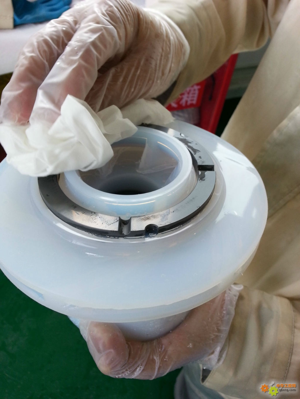

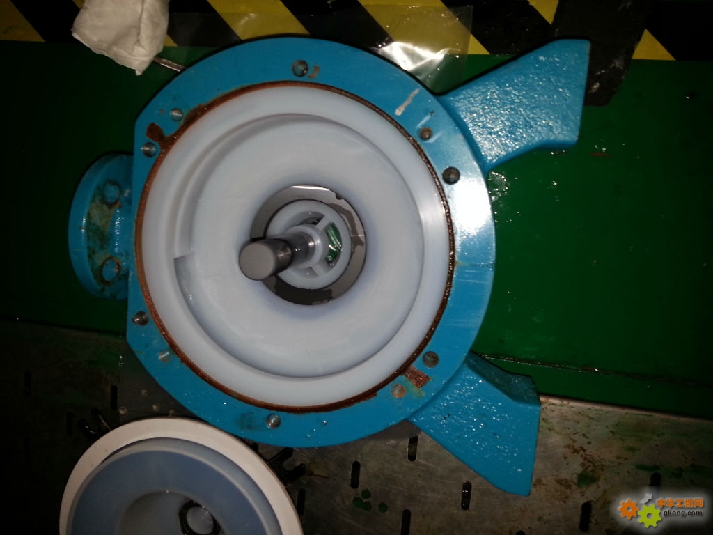

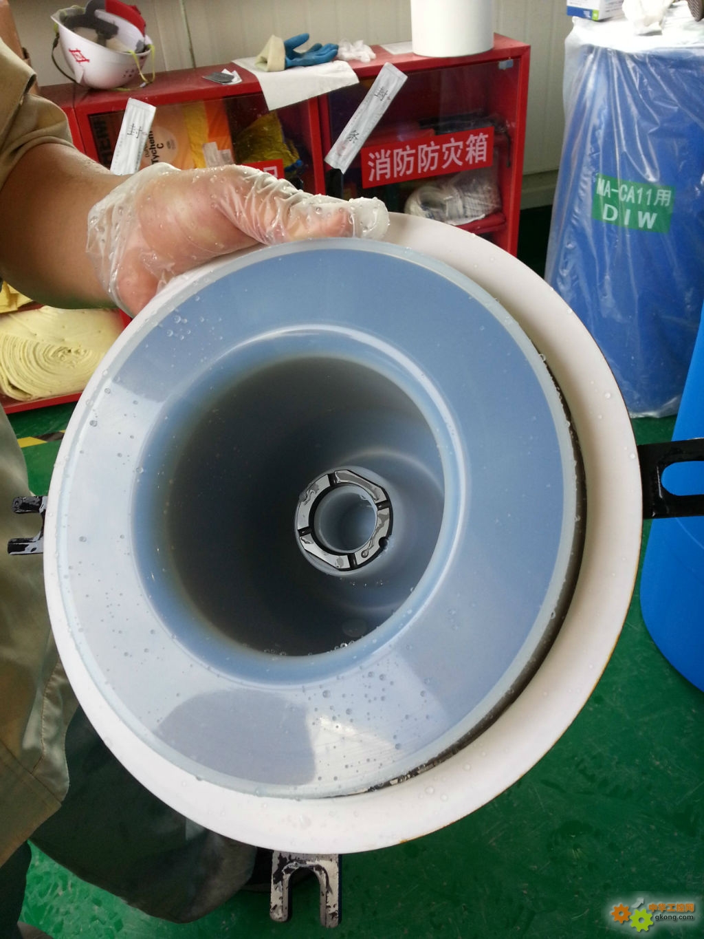

今天公司一台磁力泵运行时发现出口压力小于正常值
拆开泵体部分检查只是发现叶轮有少许的变形。目前还没有解决,大家帮忙分析一下。
泵参数: 功率5.5KW 扬程25m 出口20A转40A的管 原来出口管道阀门开度50%时压力为2.3-2.6.
现在同样条件运行时压力只有1.2左右了。
附两张拆开的部件图:

塑料的叶轮
看上去有点扁
不晓得有没有影响!

要更换那个磁芯叶轮了,那个配件有点贵

回复 #2楼 yejingmao
这个怎么带载测叶轮转速啊?
学习永不停止!

换叶轮吧,磨损后转速达不到了。

应该是轴磨损导致间隙增大导致泵内漏增大,想办法车一个轴套吧:材质一般是四氟乙烯

看看管道式不通的啊 ,,电机电流这么样 ,
如果进水管堵了,,压力也起不来了啊
