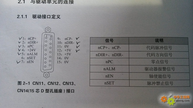

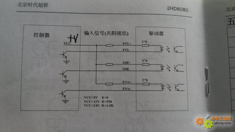

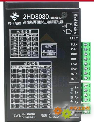

驱动器说明是按共阳或共阴的接法,但控制器输出的是4条线:脉冲+ 脉冲- 方向+ 方向-
应该如何接线?有懂的望指教,谢谢!

DC+5V接nCP+ PUL-接nCP- DC+5V接nDIR+ DIR-接nDIR- DC+24V接DC24V 控制器输入报警信号接nALM ENA-接nEN 外接串联合适的电阻
我感觉这样接你试一试。

图上不是很清楚嘛,驱动器的正极经电阻接控制器的vcc,电阻根据电压选取,负极接控制。

驱动接口定义上不是画的很明白了

数控系统出来的四条线直接接到驱动器PUL和DIR上面,正接正,负接负。ENA接0V和5V,OUT应该是报警信号。这样就搞定了。

按你的说法连接,正常运行,谢谢

查查系统使能是低电平输出还是高电平,我的接法能动起来,但是使能信号是直接给的,不受系统控制。

使能的功能好像是脱机用的,所以我没接,只接了方向和脉冲4根线
