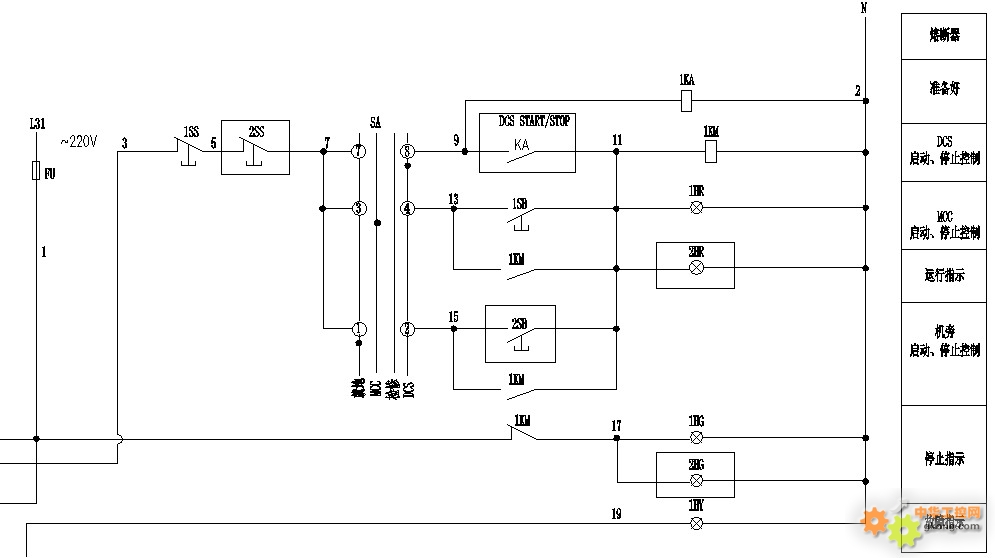

电气原理图上每个节点都会标一个数字还是按照奇数排列的是什么意思呢

各位前辈多多指教啊,越详细越好,不胜感激

线号呗,所以二次线安装图纸给的号码进行标记,方便以后维护。 设计院喜欢用这种规律标号,碰到相同电流变成101 103 105 107绝对没有偶数。小公司标号非常乱,千奇百怪。

习惯,,为什么光单数我也不知道 ,,看懂图就行了 ,,没琢磨过

我看到在零线的位置标了2这个数字了,还有在这方面标号又没有什么依据或者标准可以遵循呢?谢谢您的回答

多看看设计院图纸就懂得规律了,这个图纸跟我之前见过确实有所差异,图中2不知道是零线还是另外一条相线,要看元器件。

这的确是南宁设计院的电机控制原理图

是约定成俗吗?

能看懂原理图就行了,没必要研究这么细吧。

以可执行(耗能)器件为分界线,上(左)侧线路标单(奇)数,下端(右)侧标双(偶)数。
正是这样的标注,往往单(奇)数字比双(偶)数字要多很多。
这是国家标准规定的。

这个是线号
接线时上面就会按照这个来做
