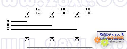

如图:
目前现象为:触发板给定信号为0时,当主电源接通,可控硅会有一个10A的输出电流。相序已经确认过,可控硅和触发板也全都换过,可控硅上保护用的压敏电阻及电容也全都拆除了,但是现象依旧。求大神指点还有其他思路吗?

三相都有输出,还是一路?

触发电路全部断开。看电流还有吗? 二极管测了吗、是不是击穿了或者性能不良。

应该是晶闸管有击穿的

每一路都有输出,因为测量可控硅两段压降,均呈现导通。依次将三相可控硅的G、K两段断开,直流端电压逐渐降低,当最后一组G、K端断开后,直流端电压为0。而且可控硅和二极管均已换过,所以可以排除,可控硅和二极管击穿。

用示波器看看整流电压的波形,啥模样的?这是误导通了?

问题还是出在触发板上,可能设计出了问题。

三相输入电流必须在abc形成回路,正常情况下断开a,b控制回路只剩c相没有了回路哪有电流?只能说ab相虽然断开了触发信号但仍然存在触发现象,也可能是干扰引起的,不妨在g,k端并接100欧至1k的电阻试试。

如果排除了主电路元器件的问题,让触发脚悬空仍然有导通电流存在,就是主电路有问题,继续地毯式检查。

因为是半控桥,所以有一相可控硅导通了,肯定就能形成回路。
