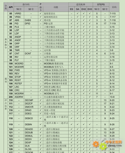

西门子的VD100=VW100+VW101=VB100+VB101+VB102+VB103;台达的呢,我用了D410做除数,为什么D412会有影响?用的是DEDIV指令的,搞不清什么和什么,资料说什么D0表示16位的,那么浮点运算不是32位么,怎么又会影响D412?搞不清楚,不要根说什么原理一样,什么什么,我需要的是对应的解说,不要跟我讲一个字节等于八个为,一个字等于16位等等小学一年级运算,我需要的是概念。谢谢

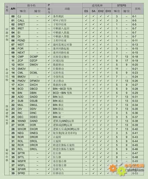

台达计算指令的16位和32位是根据指令来的,DEDIV是二进制浮点数运算,默认32位的,DIV整数除法,16位,DDIV整数除法,32位。你可以看下台达编程手册!

就算32位,那我D410,D411不是32位了?为什么还说D410影响了D412的内容?
