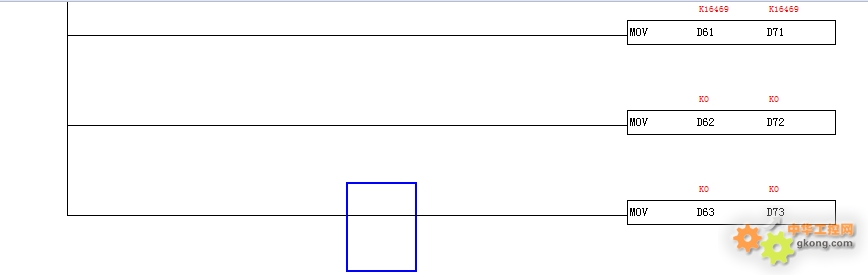

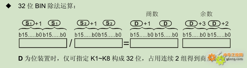

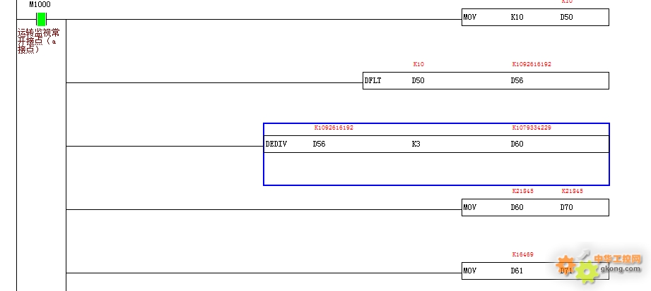

发表于:2015/5/15 15:45:27
#10楼
回复 #5楼 1635398008
这是整数的32位,浮点32位应该是一样的,如果有余数的话

发表于:2015/5/15 15:55:41
#11楼
305456779
在
2015/5/15 15:45:27
错了,二进制浮点数运算,根本不会占用第三,第四位啊
