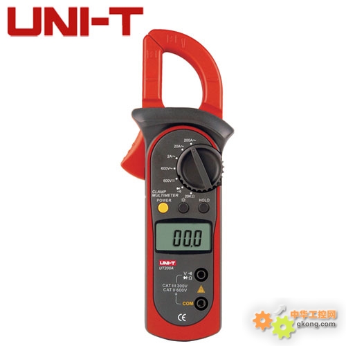

请问大家平时用什么表测量接在变频器上的电机电流,这种钳表测出来的电流值,和变频器里面显示的电流值能否对得上,那个更准确一些?因为是业余的,只用灯泡做假负载,因为负载太小,感觉钳表测得的值和变频器里的值差得比较多,另外,用指针表测变频器输出电压,感觉在输出频率接近工频时的电压值,两者比较接近,差不了多少。

不准,因为这种表为工频设计,测量平均值。而变频器输出夹带高频信号波形也不对,要用真有效值钳表,外观跟这种一样价格贵些

钳形电流表测变频器电流肯定不是很准的,直接面板上看电流就行了。

这种表测变频器的输入测电流是准的,测输出电流不行,用模拟表或者用谐波表测变频器输出电流才靠谱。

应该是不准的,设计是50HZ的

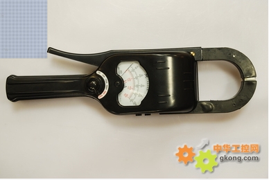

用指针式的钳型电流表能测的准,就是这种表如下图

输出不太准,和面板显示有一定误差,不过我一直在用这个,电流输出平衡且和面板显示差别不是特别大就视为正常,其实一般情况下误差也不会很大

带有TRUE RMS的

福禄克319钳表。
