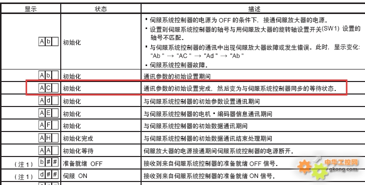

三菱伺服报警代码ac是什么意思,我找了一些三菱报警代码大全,没有找到。知道情况的请指导一下哈。各位大神!

你的是三菱B型的,通讯型的伺服吧,显示AC表示在初始化的状态,没有完全初始化完成。
