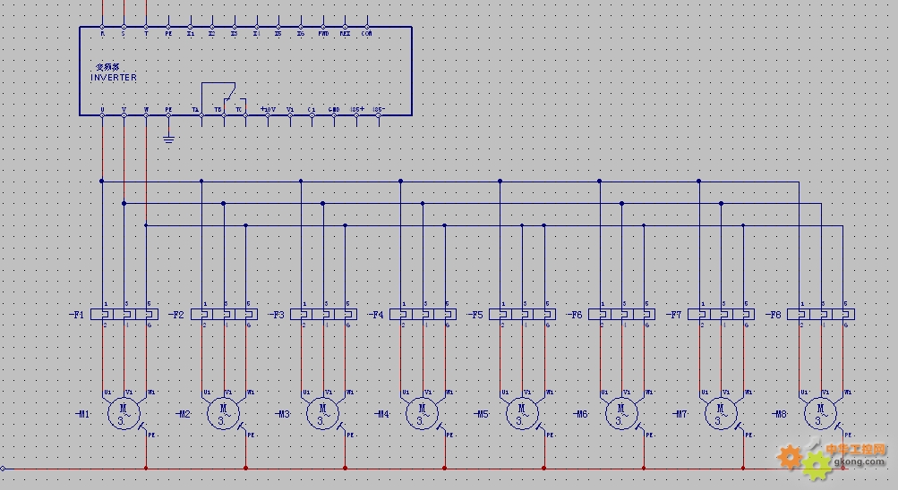

如题,最近做一个小项目,其中变频器一拖8,上次也发帖请教各位大神了。现在电柜已在装配中。变频器输出端要接铜排汇流,还是每相8根线并到一起就行了。8台370W的电机,5.5Kw的变频器。进线用的4平方,电机用的0.75平方的线。每个电机加了热继电器保护。补上原理图
各位不好意思,刚开始错了,是8台370W的电机

关注中,8台电机直接并接1起了?

毎台电机单独做回路,最后并到变频器总接触器出线,这样单台电机故障后不影响其它电机

变频器会不会有点小

估计有问题,变频器会有过流报警。

哎呀,抠门,8 台750W的电机,用一台5.5kW的变频器,小了。容易坏变频器。那些并联的汇总如果距离远,还是有问题的。5.5kW变频器小了,最好是7.5的变频器。

版主,不好意思是8台370W

哦,这就对了。ok。
