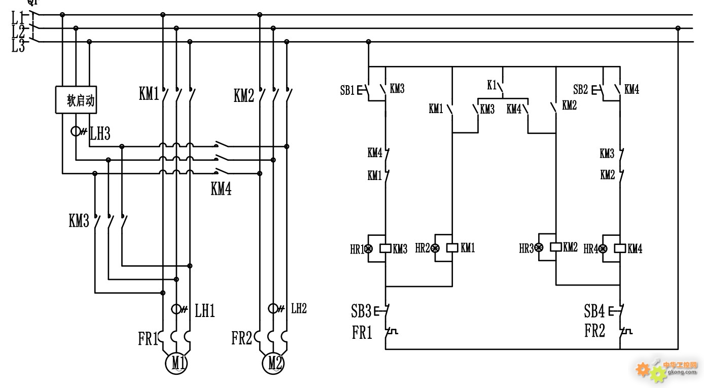

大家猜猜这个软启动一拖二能否启动成功

大家看看我这个一拖二的电路图 能否正常启动km1 和km2的接触器。明天我实验。k1开关为软启动旁路开关

你的那个K开关来源于何处呢?没有交代呀。如果是软起转工频的开关,就对了。

你的软启动器怎么控制?

软启动的再次软起信号你怎么给?软起切换工频是否加个延时0点几秒会安全点?

这样用应该没问题,但可靠性还要有待加强吧。

看样子,应该能正常起动,涉及K1的起动时间设置好,另外两台电机的起动是否应有时间间隔还要看实际起动情况。

启动用的km3 和km4的常开点,km3闭合,软启动干活,等软启动的k闭合时候,km1闭合 km3断开。就怕 km1来不及闭合。

需要加延时KM3 KM4延时断开,在PLC程序里面你这是完全可以通过的,但是全用继电器来控制加个延时比较靠谱
