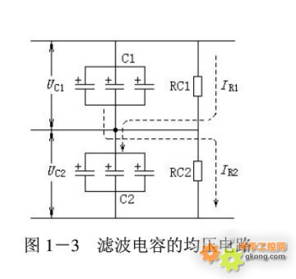

1:如果C1、C2的电容为560UF,那么算下来XC1=284欧,XC2=284欧,比起均压电阻值兆欧级差远了,电通过应该直接通过C1,C2自成一回路进行充电,两电阻为另一回路,两者互不影响,只是总电流变化了,而电源是恒压源,不是恒流源。而现实答案是充电回路成了电路图虚线部分的回路,实在想不明白。
为什么放着好好的两个电容回路不走,而要经过一个电阻充电?
可能是自己钻了牛角尖了,怎么也想不明白,这个类似的问题我遇到过好多,今天我想好好的弄懂。望各位大神发表下意见。

容抗对直流无限大,比均压电阻大多了,所以,计算直流回路参量时,电容似开路(不接),电容2端的电压近似由均压电阻分压决定。
你的284欧姆是交流50Hz容抗?比均压电阻小很多吧,你就理解交流分量被电容短路(旁路)倒地了,这就是滤波。

两个电阻取值一样,起到分压作用,使C1/C2上的电压一致,否则可能产生一组电容电压高、另一组上的电压低,电压高的一组电容会过早损坏,一般看到均压电阻10W 51K的比较多

我知道容抗对直流无限大,但是电容两边从接通电源到到充电满之间应该是变化,有电流流过,只有在充满之后才看作断开,就这点不明白。

通过我刚才百度的查询我确定,在直流电源下,电源在开充电的时候两个电容C1、C2回路是有电流通过的,这个也是肯定的存在的,只有在一个电容充满后阻值无穷大的,我认为应该是当其中有一个电容充满后,均压电阻才开始工作,但是如果在充电过程中,假高没有两个均压电阻,如果一个电容充满后回路断开,另一个电容应该是充不满的,但结果不是这样,我脑子好糊涂,这个问题解决不了了吗?

均压电阻从上电就开始工作了,它的任务是分压,两个电容上最终的电压值是由均压电阻决定的。

我认为过程应该是这样的:
1、不考虑均压电阻的情况:首先接通电源后,直接电源经过C1、C2直接给电容充电,如果C1<C2,哪么首先C1先充满,然后回路截止,C1和C2所储存的电荷数应该是相等的Q1=Q2,而U=Q/C,哪么肯定是UC1>UC2,是这样造成的两个电容压力不匀。
2、如果有均压电阻,没有充满的电容将通过电阻继续充电,增加了Q(电荷量),通过公式推导就是增加了U(电压),当UC2=UC1时,两电容达到平衡,停止充电。整个过程应该是这样的,如果有懂帮我看看我的分析正确不?不正确给下正确解释。

兄弟,你们说的对,我的分析是没有错的,再考虑到电阻的分压就OK了。哪个电路图只是说明了充电回路,别的回路考虑进去就OK了。谢谢

实际电容等效可以是一个电容并上一个电阻,因为这个并联等效电阻的不同才产生了不均压,才用外部比并联等效小的电阻使他电压值不会相差太大。
