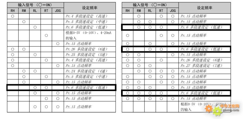

请问三菱E700变频器怎么设置15段速度?7段的网上能查到,15段没有看到过,各位大神知道怎么用吗?RL、RM、RH怎么组合

后8段速度REX置ON

REX是什么?请恕我在这上面没看到,只有RES复位。

RES端子功能设定62改成8就行了;

Pr184中62改成8
控制端接对没?

请问这些有功能?0~5/1/8/10/12/14~16/18/24/25/53/65~67/9999。请问这些是干嘛的?为什么要改为8

这上面貌似没有RT这个端子。也没有JOG。。。。。。

呃,就像上面那个高手说的,吧RES置位NO后,那剩下的8段速度怎么组合呢?

原来的高、中、低、3个信号,再加上一个修改参数后的信号,4个信号,每个都有0和1的状态,共16种组合,出去都是0的一种,剩下的就是15种对应15种频率。
