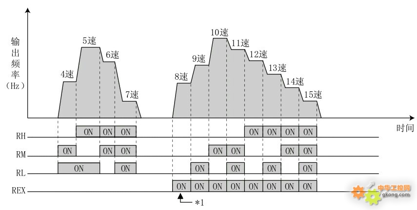

我只知道高、中、低、高中、高低、中低、高中低这七种

将Pr184改为8,图中的REX就是RES。RES有用的话就把Pr183改为8,REX就是MRS。

#12楼
谢谢,我试试

#13楼
我们这里183是MRS,184是RES

#14楼
这个REX是什么意思?
