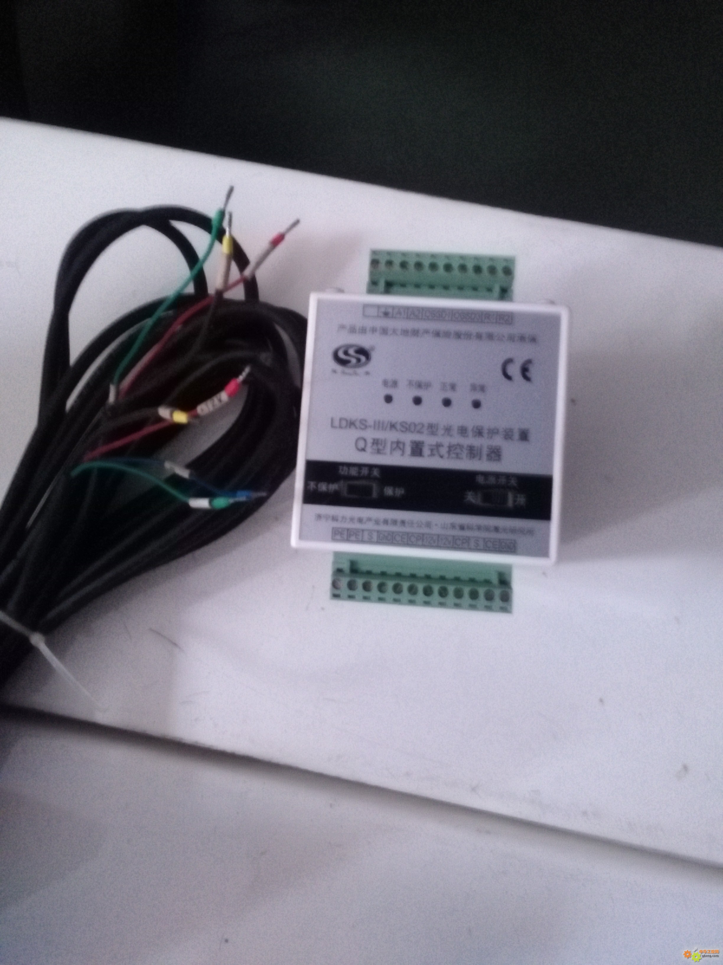

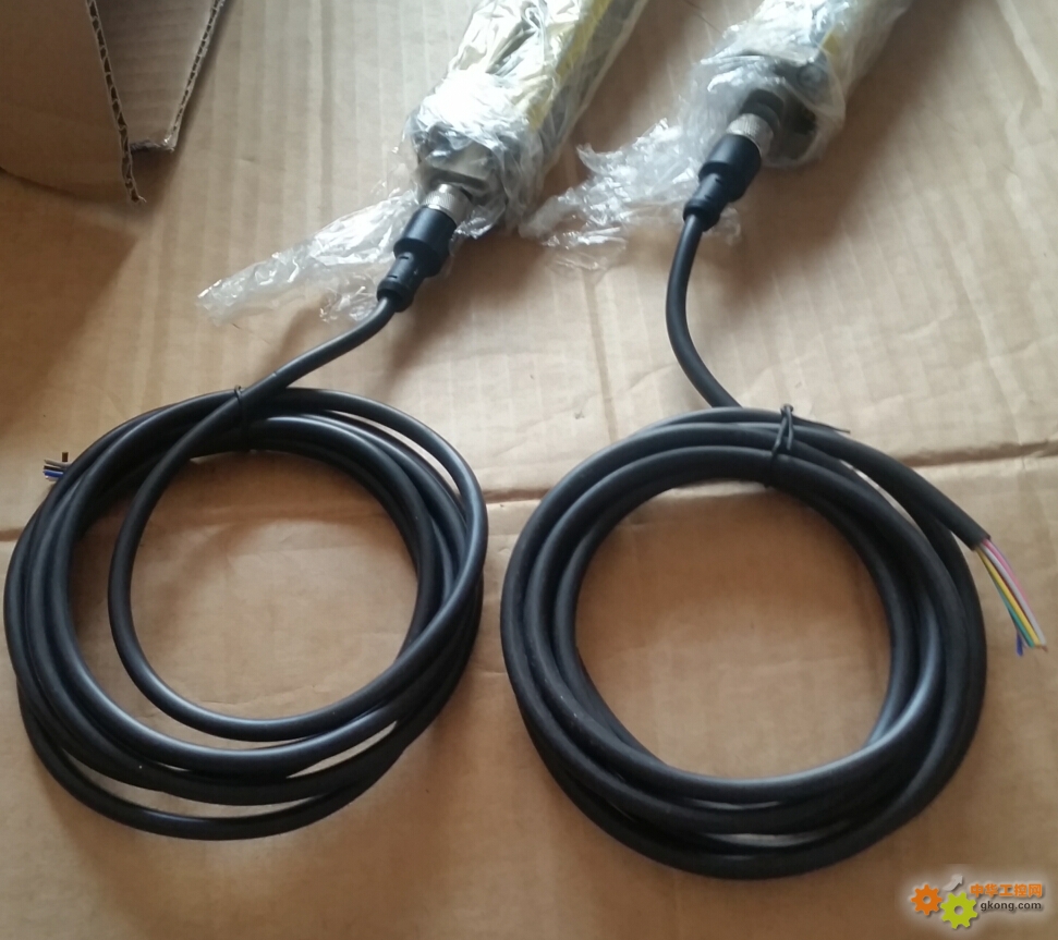

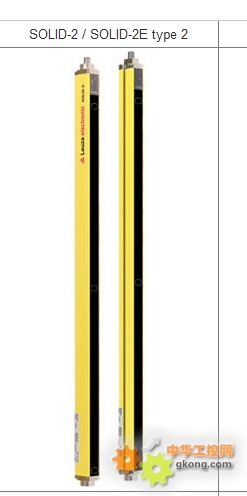

大家有了解劳易测光幕的吗,就是图片上这样的,一个发射一个接受,插头和线都有了,但是怎么接线呢?大家有知道接线的吗,官网也没有下载到资料。。谢谢大家了。

这个我不是很了解,光幕是拆回来的,自己搞了2根线,想接上电,测试一下功能,但是到处也找不到接线图也手册,无从下手了。

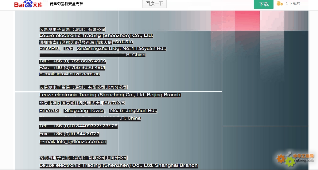

找这个公司要吧

你的控制器呢,没有拆下来等于废品。
我的意思你应该还有一个类似这样的玩意没拆下来,也许你玩的是高档货,整合在一起了也未必,但我确实没用过。

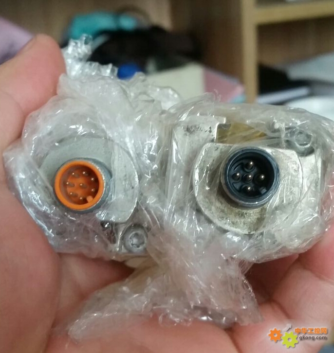

你只看线柱端没什么用,要看引线端,一般几根是不同颜色的线,向官方索取说明书或是接线图,对照着看一下

劳易测好像没有国内加工厂,都是全进口,上官网看看,在用谷歌翻译一下。

一边的应当有二个接口出来的,一个接口有专用的线连另一边;
另一个接口则是电源、输出等;

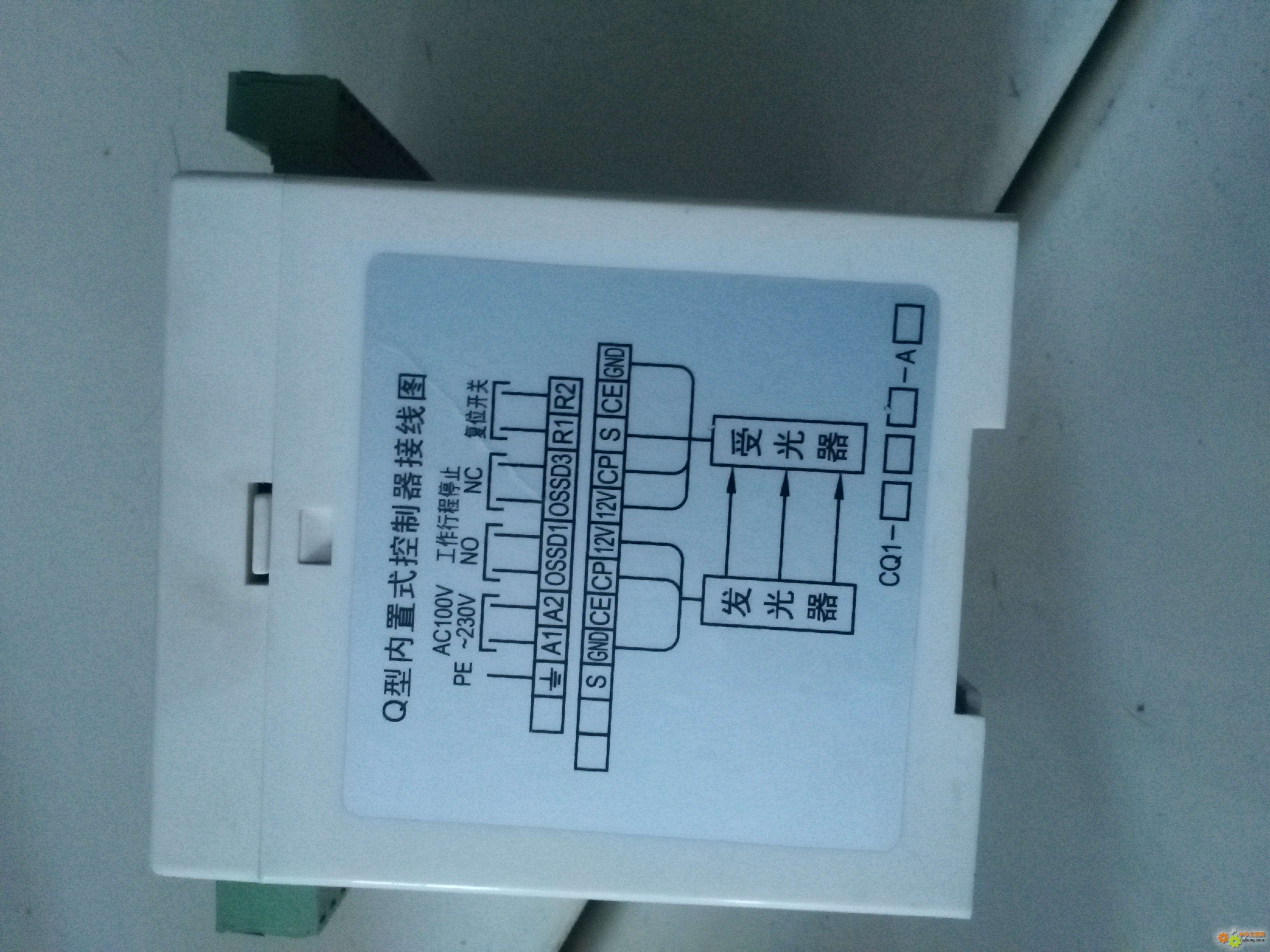

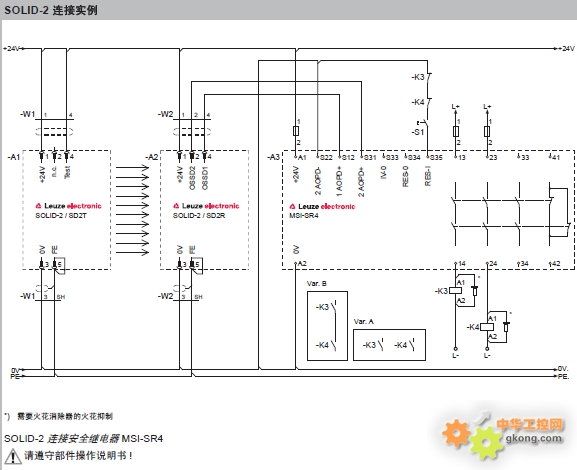

连接光幕的线,我从网上买了2根,现在已经插上了,这个劳易测的光幕还需要控制器吗?我个人感觉一个是发射,一个是接受,并输出信号,就好像欧姆龙的光电那样。我这样理解对吗?还是得有个控制器呢?
前辈们谁玩过这个东西?现在无从下手了,劳易测官网也没查到资料。

按照这个接线吧!
