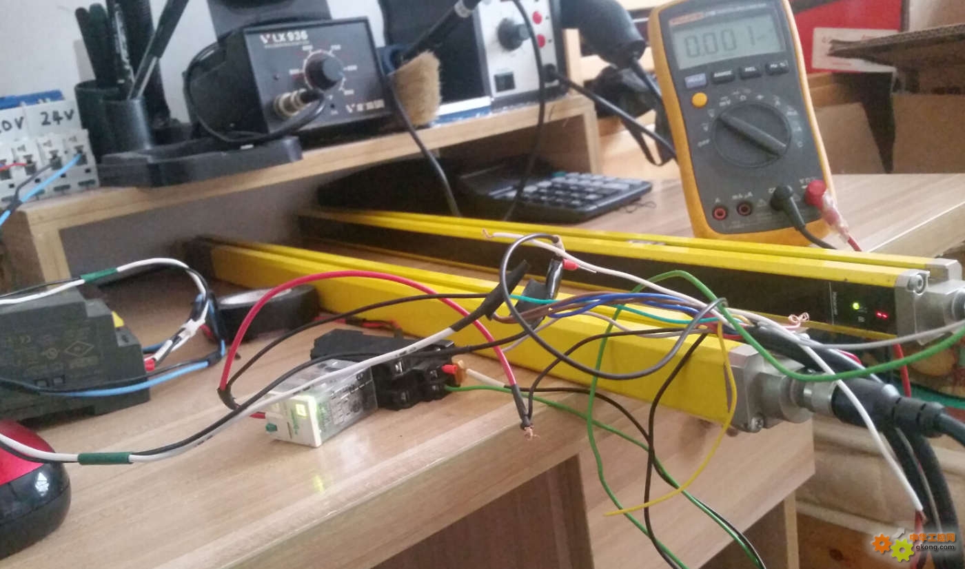

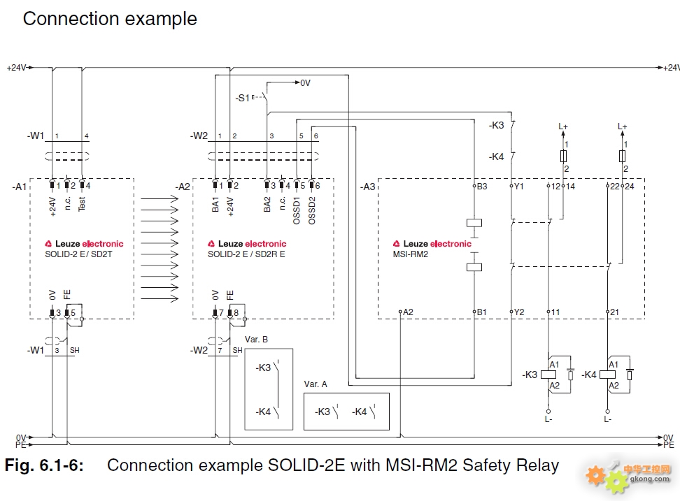

谢谢楼上的朋友,你怎么会有中文的说明书呢,今天问劳易测的技术要了一本英文的。也是这个接线图,今天接好了,谢谢你,对了,你的中文手册能不能传一份我看看呢。。
还有要回复3楼的朋友,劳易测的光幕不用接什么控制器,就可以输出信号的,一般劳易测的光幕都接个安全继电器的,但是你不愿意用那个安全继电器的话,一样用的。已经接中继测试了。谢谢大家的支持。现在我发测试图大家看。
