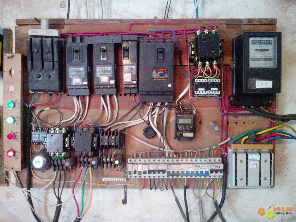

昨天和一电工聊天时说起我这里的电压有点高,(自己从变压室接的电,三相四线,350米长的带护套的铝线,有一半架空一半附在墙头。)有一次把电脑的电容全鼓了,他说这可能是断零线了,让我装一个压敏电阻,并在主漏电开关下面。这样还可以预防一下我怕的雷击问题。结果分开发现没有留人家的电话
。现在问一下各位大神,压敏电阻适合我用吗?需要买啥型号的

N线不会断,电容鼓是因为长时间电压高,换了就好,电脑的开关电源也有压敏,所以你也不用另外加了。

电脑的电容鼓包和这个没有太大关系,电脑使用开关电源已经是宽电压的,而且有相应的保护机制。

电压高有多高?有超出规定范围吗?

电源箱做的好厉害!

这种情况是这样的吧,你看加在那里。
讲个自已亲身经历的事,2008年,有个电工把零线接到了火线上,结果就380V,可想而知,办公宝的电脑烧得只剩一台,我看了下这台电脑,是HP的,没有烧,,其于是金河田的,

看到这块板我瞬间凌乱了。

我单位就有一次,三相四线供电,零线断了结果电脑电视全烧了。加亚民电阻不适合断路器,前级要加快速熔断器。

怕零线断了,要做重复接地的吧。
