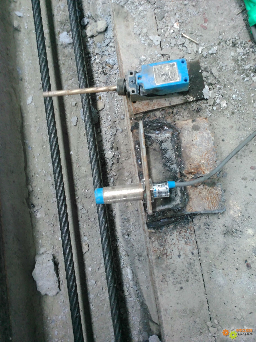

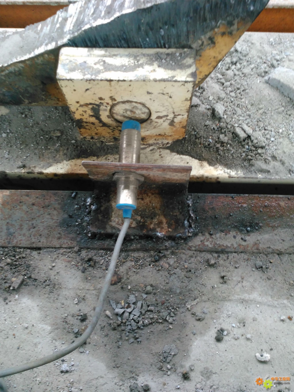

公司新安装的牵引机行程开关老坏,最后自己把行程开关改成接近开关了,问题解决了!

行程开关老坏,不是开关质量,就是安装有问题。现在改成接近式,就不存在机械接触了。

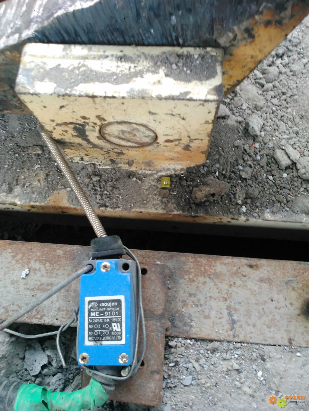

我只建议加装,不建议减少,就是说还是把机械式的行程开关装在接近开关后方,多道保护也是好的。

从图来看如果是用带轮子的那种行程开关应该会好些的。

5楼版主说的对 用在这里滚轮式行程 比 杆式好多了

开关选型的问题,还有你安装的问题!不过接近开关也行!@

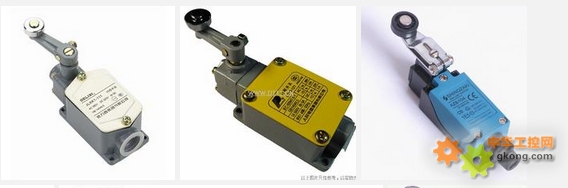

不是开关问题,是选型的错,楼主坏的行程开关是用在微动的设备上
下面这个才适合
